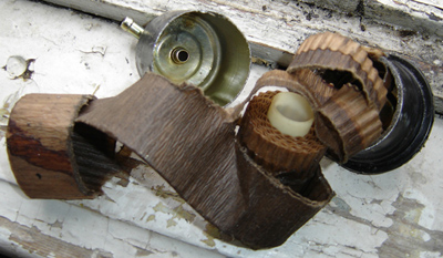

Значит так, почистил я форсунки и заменил топливный фильтр.
и почти уверен, что этот дым из за топлива, вот так вот.
форсы почти чистые были (визуально), фильтр даже разрезал тоже не сказал бы что криминально.
собрал всё, давай заводить, хрена не заводится где то минуту её мучал, потом только понял, что забыл релюху т.насоса обратно вставить.
Вставляем пару секунд и мотор схватывает и вот он пошёл дымок тут меня и осенило (что это топливный дымок, топливный - однозначно!)
...не скажу что мотор плохо работал, но чуток эффект почувствовал.
ХХ такой как будто движок вообще не работает, хоть ставь стакан воды на мотор + немного тяга улучшилась...
да ещё забыл сказать, что и звук чуток изминился у мотора...
сегодня накатал где то км 45, дальше будет видно...
.jpg [ 88.18 | Просмотров: 5139 ]

вобщем, при большой влажности пар более заметен, летом после дождя тож бывает..., при грязный форсунках больше бензы жрет, соответственно больше пара
Vxxx, расход заметно снизился? на поллитра на сотню меньше точно будет...

Vxxx, положительный эффект от мытья форсунок обязательно должен быть
вообще от расхода оч много зависит, чем меньше она ест, тем больше живет

нет чистый пар был до этого, а вот когда долго крутил (то ли перелил то ли не долил).
На этой неделе дымка кроме сегодня после чистки не было.
В этом и весь понт, если бы я не забыл поставить релюху то врят ли бы понял из за чего этот дым.
...крутил стартер долго (потом вставил реле ещё чуток покрутил), машина завелась и пошло немного дыма как утром, после звадил на протяжении нескольхих часов дыма не было...
дальше будет видно, хотя мне уже пох, для себя я вывод сделал
если честно то смысла замены фильтра без чистки форсунок я как бы не вижу...
Релюха зелёная в релейном блоке моторного отсека ( слева снизу первая) снимаешь её во время работы мотора, мотор заглохнет, выключай зажигание и спокойно делай свои дела. Если не снимать то брызнет бензин, немного, просто неприятно.
_ROSPIKE_ выхлоп такой же, просто по утрам в пасмурную погоду от 0..+10 валил густой дым сек 10-15 и то не всегда, не могли понять его природу...
релюха Топливного насоса
626 GF // 2.0 FS (замужем)

а вот фильтр внутри весь коричневый.
врядли это его нормальный цвет :)
визуально на двух форсунках два отверстия были немного забиты, а внутри х.з.
а на фото грязи вышло много правда это вместе в внешней грязью
