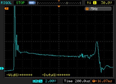

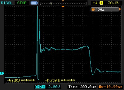

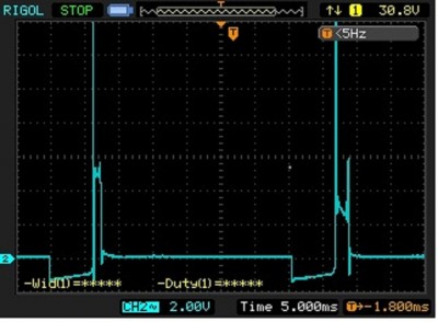

Я писал ранее в этой теме о проводимых настройках на своей машине и улучшении приемистости. Расход топлива не изменился, изменился стиль езды. Ну невозможно удержаться, чтобы не притопить! При этом микроподергивания двигателя на оборотах 1500-2500 на нейтралке после настройки как раз появились, в движении незаметно. Это пропуски зажигания и говорят они обычно либо о бедноватой смеси, либо о слишком раннем зажигании, либо о малой энергии искры.
С зажиганием еще буду разбираться.Нашел удачный пример с осциллограммой, снято при последней настройке (прикр. файлы). Визуальное отображение проблемы.
2 испр.jpg [ 78.84 | Просмотров: 7031 ]
1 имп неиспр.jpg [ 78.16 | Просмотров: 7031 ]
Комментарий к файлу: в момент пропуска
.jpg [ 77.5 | Просмотров: 7031 ]

Сами лечим,сами калечим... Пошел разбираться. Судя по осцилллограмме, проблема должна быть простая, в крышке распределителя или проводах. Точно, один провод под резиновой оболочкой сдвинулся и его металл. вывод не доставал до ответной металлической части внутри соска распределителя на несколько мм. Разжал контакт, вставил до упора - больше не подергивается...
 Заголовок сообщения: Re: Помогите разобраться с ошибкой №17 - лямбда. Mazda 626 GD | мазда (mazda) форум
01 апр 2011 23:08
Как по этим графикам можно понять, что проблема в проводах или крышке? :pardon:

http://maya-auto.com/dokumentaciya/pole ... cillogram/ здесь анализ по формам осциллограмм зажигания.Выводы сделаны по их данным. На моей осц. форма фазы накопления энергии в катушке одинаковая, резко отличается форма и длительность разряда на последовательно работающих цилиндрах. Значит, учетом формы сигнала не коммутатор и не катушка, не центральный провод с катушки. Остается крышка распределителя, провода,свечи. Свечи, иногда не срабатывающие в штатном режиме при неизменных условиях - не слышал про такое ,плюс по форме сигнала не подходит.

02 апр 2011 00:35
Интересная статья. Но довольно сложный метод выявления неисправности для рядового обывателя. Да и прибор должен быть навороченный, чтоб разглядеть мелкие отличия строба. Насколько я понимаю, с памятью или с возможностью вывода распечатки.
