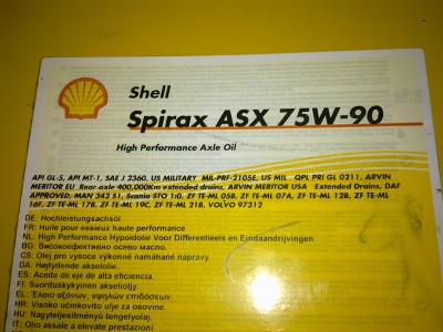

Через час поеду в гараж масло в коробке менять, синт. Shell Spirax ASX 75W-90, а Dеxron когда-то был в GD. Когда стала через раз втыкаться первая и с хрустом третья, тоже менял на 75W-90, хруст на третьей исчез, первая выкобениваться почти перестала. Что залито сейчас в коробку - не знаю, с переключениями проблем нет, но менять надо, может с завода не меняли..

Не знаю какое лучше, но я как и ikarus залил Shell Spirax ASX 75W-90 (синтетика), влезло 3 литра до уровня (по мануалу 3,35 л). Прошедшую зиму масло показало себя оч хорошо при -30...35 ручка КПП двигалась достаточно свободно :)
:beer:
P.S. И в GD и в GV при замене лично я заливал около 4 литров :P ATF больше не лью, так как на GD заклинил дифф редуктора, а другая коробка (тоже с ATF) хрустела, пока не заменил на 75W-90. Дома лежит мануал, в котором рекомендуется лить Dexron II только при t'C ниже -18. И вообще ATF - это не oil, a fluid, так что ну его :crazy:
Комментарий к файлу: kphy : конкретная бочка в метре от компа :)

Вот постараюсь купить Shell. Правда он GL-5. Я прочитал по GL-5 - пишут что для синхронизаторов не очень, а вот GL-4 более подходит.
