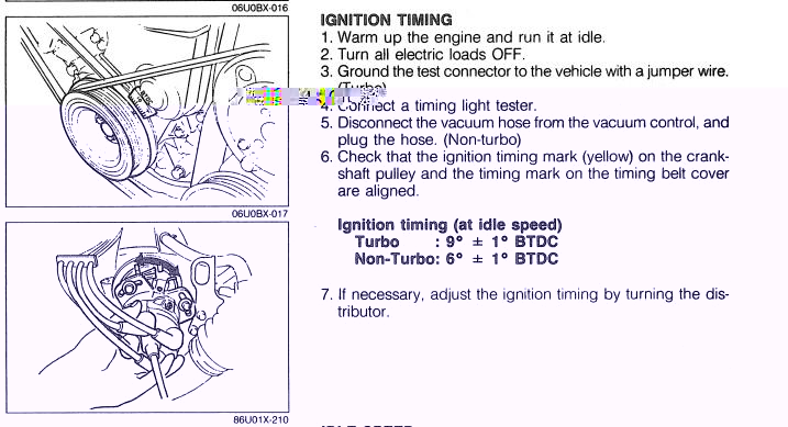

Извиняюсь за офф, но подскажите как выставить зажигание на моторе FE?
по мануалу я знаю как:
.JPG
.JPG [ 58.71 | Просмотров: 7419 ]
Но у меня на шкиве коленвала нет метки, видимо, стерлась. :(
Для FE тоже угол 6 градусов?
01 окт 2010 12:57
Есть там метка,просто она грязью заростает заподлицо-хрен найдёшь :)

Попробую еще разглядеть, а то лазил уже и так и так. Угол 6грудасов должен быть для FE?
01 окт 2010 14:53
Сообщений: 613
А когда найдёшь,отметить белым маркером,удобней выставлять зажигание.
