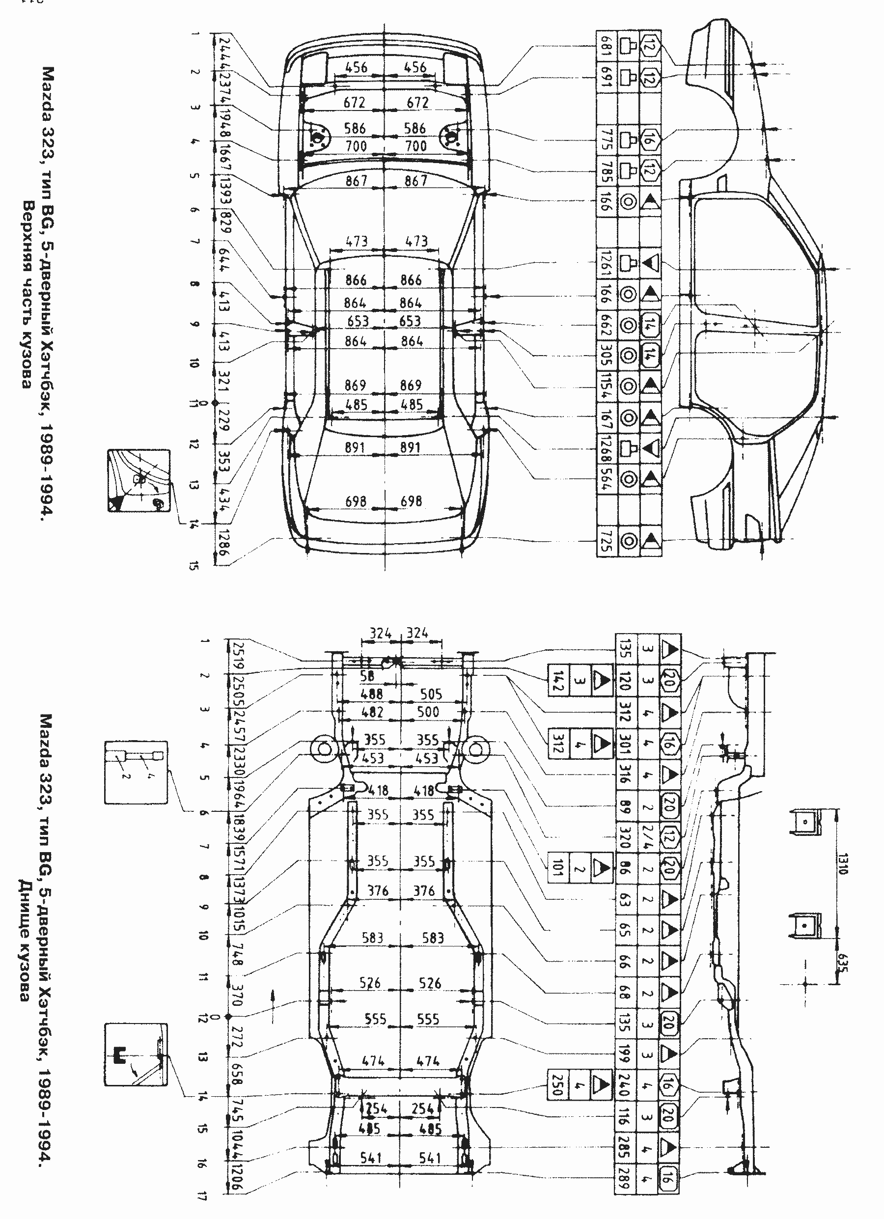

BDR, Заказался, на днях придет. У меня у самого беда. Разбил свою к чертям! На 120 км через овраг прыгнул. НАРОД! Нужны размеры геометрии кузова!! Где такое вообще можно найти???

ПО поводу размеров, pivi4 около полу-года назад вылаживал какие-то, сканированые с книги.. Спроси его..

Петр323, нашел только это
Комментарий к файлу: Сканил pivi4

Могу помочь.....есть книга с геометрией кузова и описанием....могу отсканировать и скинуть....
