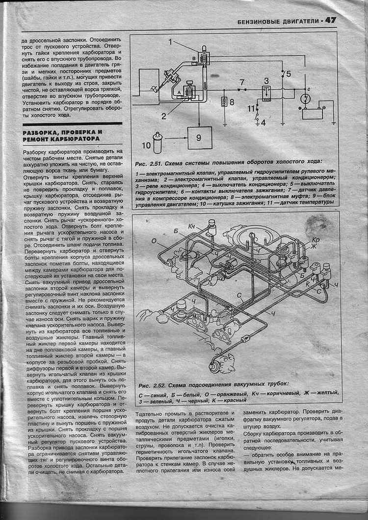

доброго времени суток. може кто, из уважаемых коллег, смог проникнуться сутью конструкторских идей 20 летней давности, когда делали карбюраторный двигатель FE, 2.0, 12 кл, для мазды 626 жд, переходки, 1989 г.в.? если, да, то прошу помочь, разобраться с шлангами, которые подсоеденены к карбюратору и впускному коллектору. Взялся довести до ума купленную машину, но конкретной информации, как хотябы правильно подключить эти шланги, так и не нашел.
на переднем щитке моторного отсека стоят элклапана - для чего они? кто ими управляет, если в карбюраторной машине нет "мозгов"? Про клапан доп.воздуха во 2-й и 3-й цилиндры и, который у меня не работает, я еще понял (понял почему при резком закрытии дросельной заслонки во впускном коллекторе возрастает разряжение)... а вот те, что на стенке моторного отсека?! прошу помочь разобраться... в идеале, конечно, разводку шлангов, но это вряд ли... именно на fe, именно на 12кл и именно на карбютаторную... я не встречал :(

Может чем то помогу.
Вот схема разводки.
Вообще там почти все доп клапаны можно заглушить. Фоткай их и постараюсь помочь (на словах тяжело)
