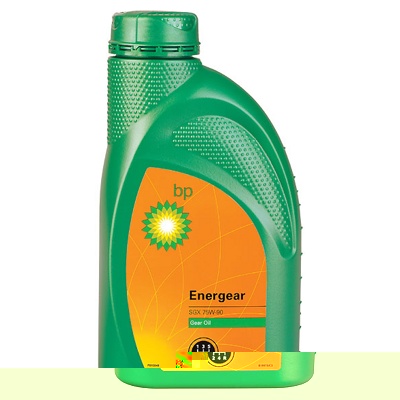

Сегодня с утра купил масло. Нашел недалеко от дома хороший магаз (акбавто.ру) там очень хорошие цены (я аж офигел).
Для трансмиссии я купил BP Energear Sgx Синтетика. 75W90 GL-4+ (4 литровки по 337руб)
Для двигателя Visco 3000 4л - 676р
+купил новые коврики (в моих уже дырка под пяткой) - 1200р
А в обычных магазах с маслом для коробок очень туго.

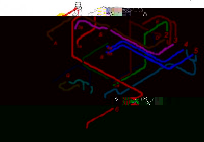

спасибо за схемку, но вот вопросы по схеме:1.почему вакуум к диафрагме на трамблере подается через элмагклапан? кто управляет этим клапаном? у меня напрямую к впускному коллектору шланг подключен :( И еще, что такое на вакуумном шланге сразу при выходе от трамблера за клапан? Типа нипель какой что-ли?
2.там в ряд 5 элмагклапанов на схеме. последний, как я понял увеличивает обороты коленвала, чтобы гур создавал большее давление на хх при повороте руля. т.е. клапан открывается при повороте руля и вакуум через диафрагму тянет действует на дроссель. а про остальные клапаны есть где описалово?
спасибо за ответ :)
У меня тоже. К блоку ДЗ.
Демпфер.
На ДЗ три клапана. Верхний - нагрузочный, когда дальний свет или еще какой обогреватель заднего стекла включаешь.
Нижний вроде как раз для ГУРа, а средний для высокогорья что-то там мутИт.
Эти клапаны обогащают смесь при повышении нагрузок на двигатель.
Высокогорный наоборот - обедняет смесь при низком атмосферном давлении.
Давно читал, на сто процентов не уверен....
А вообще-то я почти все лишнее снял и заглушил :roll: .... За пару лет негатива не заметил...

спасибо, что-то начинает проясняться...ну и если можно еще раз вернуться к этой теме с картинками...
прошу помочь разобраться:1)на вакуумник B, вакуум подается от ВпК через кл.5 на привод В в точку 5а, это для повышения оборотов ГУРа. 2)куда идет щланг от кл.4? точка 4а на карбюраторе где находится? тоже на приводе В? 3) кл.2 и 3 берут вакуум из воздушного фильтра (верхний кор. шланг), но куда идет щланг от кл.3? точка 3а где на карюраторе?потом, кл.2 через зеленый шланг опять получается берет вакуум из ВпК в точке 2а? и он же подает вакуум на диафрагму вакуумника А. Что делает вакуумник А?
4)вакуумник с трамблера у меня напрямую подключен к ВпК, а на схеме через кл.1 и какой-то кл.6. насколько это актуально?
5)кл.Е берет вакуум через серый шланг из ВпК, а дальше что? на схеме не видно куда от него что идет.
6) светлосерый шланг S подсоеденен к воздушному фильтру и к карбюратору...куда к карбюратору?
7)кл.D это заслонка для горячего воздуха, но вот шланг от него в воздушный фильтр подключен к металлическому штуцеру (он там один) или к пластмасовому? понятно, что вакуум кл.С берет от ВпК, может он подключен через металлический штуцер? 8)кл. дополнительного воздуха G у меня заглушен, т.к. порвана диафрагма. можно-ли починить или подобрать от др. машины? у меня кл.1,4 и 5 нет вообще.кл.2 и 3 подключены, но скорее всего обесточены :(
понимаю, что слишком много букв, но может кто нибудь... ;)
