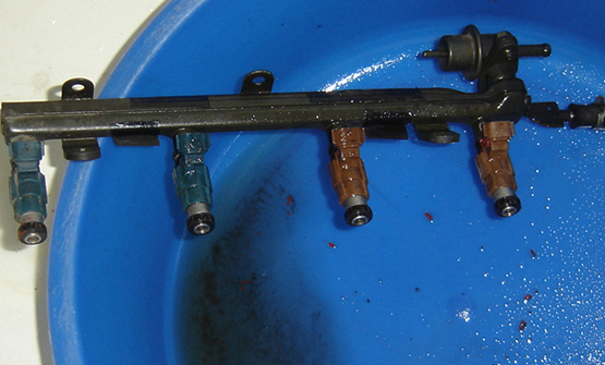

вот "чистые" форсунки
рампа с форс2.jpg [ 127.54 | Просмотров: 4592 ]
626 GF // 2.0 FS (замужем)

Vxxx,
хорошее фото.
открутил всю рампу с форсунками, промыл внешне, а куда там 9 вольт подавать, чтобы внутри прочистилось?
прокладки никакие не менял?
обратно все родное завернул?
продаются у нас очистители гриля. может, они подойдут...

вот держи я сделал отчётик и выложил
http://www.mazdaclub.org/showthread.php?t=4178
а по поводу химии не парься, подойди на автостанцию найди любой маршрут из твоего города в любой другой город стран бывшего СНГ, попроси водилу тебе купить и будет тебе счастье...
а есть более лёгкий метод чистки форсунок, для ленивых...
откручиваешь 2 болта рампы форсунок отодвигаешь на см 10 её не снимая, далее берёшь четыре 50гр стаканчика и наливаешь по25 гр жидкостт для чисти карбюратора. Стаканчики под каждую форсунку и оставляешь замачиваться мин на 20. и не праришься больше!
и последнее при снятии форсунок обязательно определи визуально степень загрязнения форс. а можно даже всё сфотать
