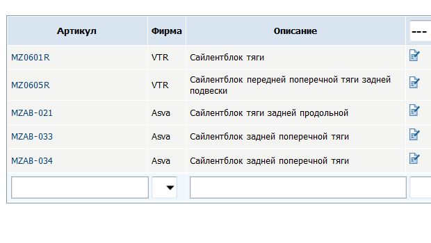

Подскажите кто нибудь.....В регулировочной тяге оба сайлента одинаковые идут или они отличаются?И такой же вопрос по второй поперечной тяге,тоже непонятно.А то на экзисте только на одну сторону рычага цена на сайлент написана,а второй непонятно какой ставить,такой же или нет.

И как подобрать сайленты(может код кто знает) на продольные тяги,на экзисте только полностью тяги продаются,но чо то мне не охото 2600р за один рычаг отдавать :( .

Diman_nvkz!Расслабься!Пиши,что вопрос про заднюю подвеску!Одинаковые они! :D
Менять лучше рычагами,сайленты-гёмор ещё тот,ну и не экзистом единым....! :D

как одинаковые?разные

менять рычаги дорогое удовольствие.а чего ты сам коды ищешь,пошел в магазин да заказал сайленты по отдельности,болты не забудь.у меня сайленты разные,у ступицы и на верху различаются.

Рычаги там штамповка,подвержены коррозии и деформации-кому как,я сайленты менял,но больше не буду,лучше тупо узел заменить,чем еб....сь с запресовкой,брал комплект,могу ошибаться с одинаковостью :)

2600? а там есть еще и за 5350 :D
Klokkerholm 34 38 82 0 Рычаг задний регулировочный 1 420,83р.
хотя конечно самый дорогой сайлент 350р. против 1420 за рычаг :)

сам этой проблемой занят...с задних рычагов сайленблоки нетрудо выбивать и запрессовывать...нужно заехать на подъемник, чтобы тебе все болты газом или как сорвали и с литолом наместо прикрутили, а уж в гараже на яме ты сам неспеша все рычаги снимешь и заменишь салейнтблоки. Чтобы не снимать бензобак придется болгаркой шляпки срезать с болтов поперечных рычагов, а потом шпильки применять...
на продольных рычагах разные салейнтблоки к ступице и и к кузову...

Спасибо за советы.Значит только на продольных рычагах разные сайленты стоят,а на остальных тягах с ообоих сторон одинаковые,я так понял? :)

я про поперечные тяги писал,что там разные,mihali4 говорит что на продольной разные-я так понял на всех трех тягах разные,у ступицы одни(3шт.),а у кузова и бака другие.

С твоей помощью я разобрался с этими рычагами(с меня магарыч :beer: :D )и на этой неделе закажу сайленты на все тяги.
