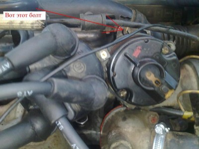

Третьего дня менял прокладку распределителя зажигания. Работая, думал о ждущих меня вечером пиве/девках, поэтому спешил и, когда собирал всё назад, лоханулся.
Получилось у меня, что на ВМТ бегунок смотрит не на "А", как положено, а на "В". Снимать всё опять было влом - ОЖ сливать, вырезать новую прокладку, сдирать герметик, болты крутить, в конце концов.. )) Нунафик! Поэтому тупо переткнул провода на одну позицию по ходу движения искры. Теперь провод первого цилиндра у меня в "В", третий - в "С", ну и далее по списку. Мотор завёлся нормально.
А теперь, внимание вопрос. А есть ли смысл мне всё-таки разобрать систему и собрать как положено по заповедям? С механической точки зрения - вроде как пофигу. Но нет ли у мозгов иного мнения?

Мозгам пофиг. Но и машина может не все выдать, что могла-бы. А вот центральный провод мне не нравится...

Сними трамблёр,выставь все метки(на к\вале и шестерне распредвала),на трамблёре выставь бегунок на первый цилиндр,вставляй трамб и всё будет нормуль.

Сообщений: 316
Откуда: Н.Новгород
keht писал(а):
Делов там на часа полтора, согласен. Но у меня подшипник навернулся, стойки стаба менять надо, проводку перепаивать - так что на левые работы времени тратить неохота.
Мотор 2.0i 8v, FE который.
Ну мин на 10 как vliv сказал
Что бы повернуть трамблёр нужно открутить один болт и вытащив немного трамблёр на себя повернуть его так как его надо и не какую ОЖ не надо сливать и прокладку менять то же не нужно. Это если весь корпус трамблёра снимать то да нужно сливать ОЖ
Вот на фото этот болт
