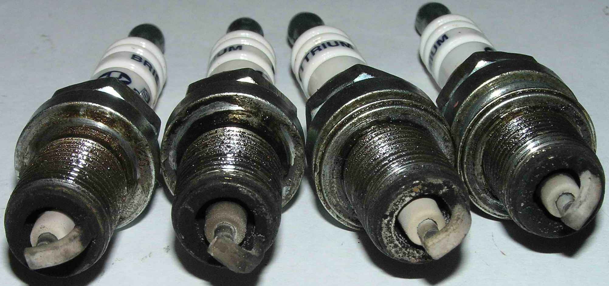

народ поменял сальники распредвалов, коленвала передний, колпачки маслосЪёмные, свкчи, ремень! До этого жрал масло гдето 1 л на 1000 км может больше! Померил компрессию - во всех горшках по 11! Так же поменял масло Castrol magnatec 10w-40. Дымит при прогазовке, вонят маслом!
Неужели капиталить придется! Может что еще моно делать? Вроде едет прилично!
На фотках мои свечки
На динамике усталость поршневой сказывается уже при полуразваливающемся моторе. Ты вполне можешь дымить и при этом достаточно прилично ехать. Раскоксовку пробовал? Вне зависимости от компресси советую сделать. Это уже последняя мера. После этого только капиталить.

Halib, Была такая же ситуевина с движкой,раскоксовывал,но судя по всему надо было сделать неско раз и при перегазовке тоже дымила маслом,и тяга присутствовала хорошая,в общем поршневую извлек и ясно было видно залегшие маслосъемные кольца,они у нас из трех частей,в общем поменял,после тыщи четыре с половиной проехал,ни грамма потери масла.Попробуй в несколько приемов раскоксовать...
Подскажи как это лучше сделать?
