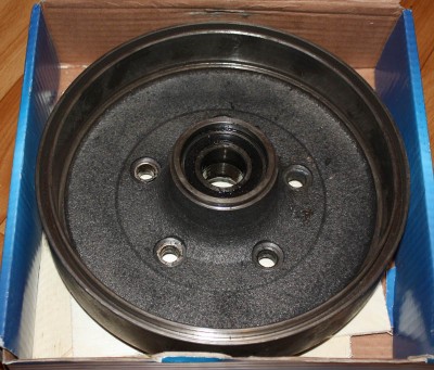

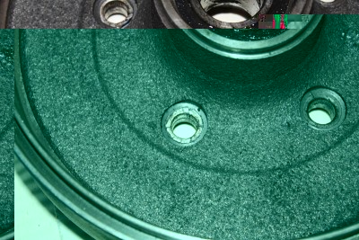

Поменял я в выходные бракованный барабан. Купил такой же, в итоге шпильки вошли идеально. Пришлось еще и подшипник купить.
Мастер уговаривал оставить тот барабан т.к колесо хорошо открутилось, но я настоял на замену. Поменял 1 рычаг и сделал сход развал. Больше ничего менять не нужно! Все отлично. Подвеска без проблем
Если кому понадобится барабан(+новый в нем подшипник), могу подарить. Его можно поставить, но шпильки нужно обмотать фольгой и они вроде как крепко стоят в нем,но есть вероятность что какая-нить провернется. Мне такой геммор не нужен (поэтому пришлось менять).
