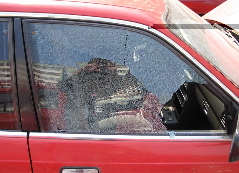

Там на стеклах какие-то болты есть на направляющих, но они вроде не откручиваются никак...
У меня вместо плоской шляпки на 1 стекле болт стоит. Удобно если нужно в машину попасть (ключи забыл и т.д). Просто откучиваеш и отверткой отводиш стекло от резинки и палочкой открываеш дверь.
НО! под болт обязательно шайбу, под шайбу резинку. Мне это делать было лень и один раз перетянув болт получилось вот что. :o
Потом когда другое стекло ставил, все сделал по уму(поставил шайбу и прокладку под болт) (там тоже с болтом было), видимо открутить не смогли.
Ну и ключи перестал забывать в машине.

И вправду :o
24 май 2009 22:04
Сообщений: 470
Это слабо сказано что :o ! тут как минимум :o :o :o :o :o !!!
Короче нужно снимать направляйки.... где там чего, так и не совсем понял... а когда сегодня рассматривал, то и не понял... (хотя и не особо рассматривал)
А без трогания этих болтиков/шляпок на стеклах снять то реально? (в GCшках) все было проще на много.

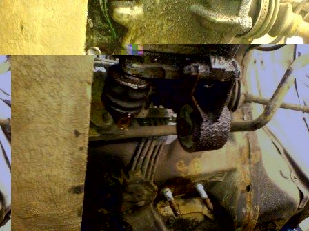

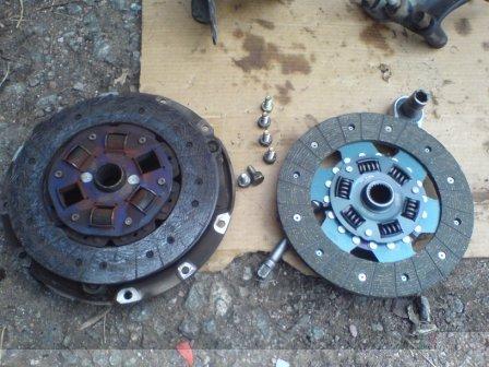

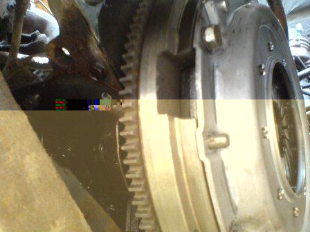

Рассказую. Двигатель у меня разобран, т.е куча всячины сверху снята. Машина над ямой. Вывешена на домкрате(левая сторона).Под двигатель на всяк случ подложил доску, чтоб не упал на голову.
Снимаю:
-лыжу. ВД-шка рулит..
-опоры(которые держат коробку количеством 3. Снять придется по-любому. чтоб снять одну из и нужна длинная головка. ну или полый балонный ключ :) .Просто у этой опоры 3 ножки и меж ними проходит магистраль сцепления. так же, чтоб снять эту.. надо снять поддон аккумулятора.иначе никак. он был покрашен заодно, а то ржаветь начал.
-рычаг левый. так же отсоединили стойку и весь узел положили на пол.
-стартер. на проволоку отвели в сторону. он мешает открутить один из болтов коробки ко всему.
-отсоединил провода к датчикам на коробку(2шт), поотламывал их крепления, чтоб не мешались
-цилиндр сцепления
-можно снять подвесной подшипник правой полуоси(можно и не снимать)
вроде все. может еще че допишу завтра.
Далее открутили болты коробки. Разьединили коробку и движок. К коробке привязали веревку, вставили черенок от лопаты, и упирая одним концом в левую чашку ворочали.
Сам процесс замены занял минут 20 и то, потому,что мастерили оправку из подручных материалов... Далее- в обратном порядке. Вдвоем не смогли. пришлось звать третьего(хорошо, когда друзья есть!).Еще пришлось поднимать правую сторону, чтоб покрутить колесо(попали не с первого раза). Я-снизу( в яме), отец под крылом, друг-сверху(черенок).Шевеля, надавливая и покручивая все папы вставили куда надо. Ну и все.. повесили опоры и поехали домой. На следующих выходных- окончательная сборка..
P.S. Чет не все вроде написал. подредактирую на днях..
