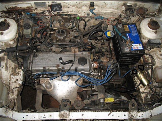

К сожелению на этой фотке плохо видно но по смыслу пометил два места где он может подключаться. От этой катушки этот провод идет прямо в салонный жгут. Ну если ориентировать машину на стиль драгстера то впринципе интерестненько должно получиться. Так что удачи в трудах. А родная понель становиться без проблем так что думай те сами))

Извините что заставил глаза ломать, просто не думал что кто-то будет мне, бестолковому, на фотке показывать что куда подключать :D

Катушка да, восьмая.. но это не я, это прежний хозяин :oops: Я её, кстати, перевесил как положено, в вертикальное положение )
