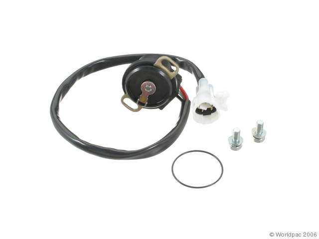

06 апр 2011 12:52
Полная копия нашего датчика вот: http://www.alibaba.com/product-gs/31710 ... ensor.html
Отличие только в разъёме.
Этот датчик от Chevrolet Spectrum 1988 1.5L 92 cubic inch L4 MFI Turbo (9) SOHC (он же Honda Civic, он же Isuzu Gemini, он же Pontiac Sunburst)
http://www.rockauto.com/catalog/moreinfo.php?pk=665497
Цена 154$. Тоже дорого, но уже не 211
http://www.rockauto.com/catalog/x,carco ... 28TPS%2529

То что у него 4 пина и соответственно есть концевик ХХ не значит что он подходит к нашим маськам. Виталь, ты уверен что он оденется на ось заслонки:
dima-rss писал(а):
При подборе аналогов датчиков по параметрам и виду с наружной стороны можно наколоться - как правило, в датчиках используется более простое решение - ось дз входит в центральное отверстие на датчике фигурным хвостовиком
А у нас, если я не ошибаюсь, ось входит в датчик
(спустя 30минут)P.S. Извини, Виталь, только сейчас увидел фотку в ссылке -
Это уже интереснее, но нужно его найти подешевле или купить у Китайцев на весь форум :)
(спустя 10минут)Пишу тут - что бы не плодить посты.
Вот что нашел на ebay - New TPS Sensor 1985-86 Chevrolet Spectrum, Isuzu Цена 60$ уже поднимаемо.

Теперь вопрос: как это привезти оттуда?
А вот тут немец предлагает ДПДЗ за 40 евро.
