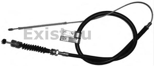

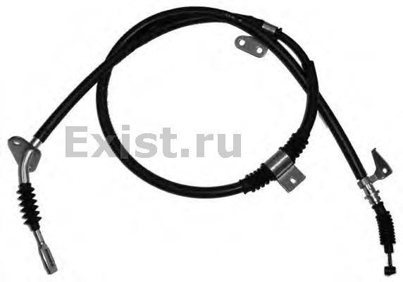

Нашел фото тросов
Комментарий к файлу: GC
Im1age.jpeg [ 32 | Просмотров: 8233 ]
Комментарий к файлу: GD
Image.jpeg [ 32 | Просмотров: 8233 ]
Mazda 626 GC FE2.0 8V 87 г. Hatchback
25 окт 2010 16:53
Чего-то не очень похожи

Какой на GD незнаю, но GC именно такие как на фото
25 окт 2010 17:02
На GD скорее всего 2 вида. 1). Где дисковые тормоза. 2). Где барабанные
