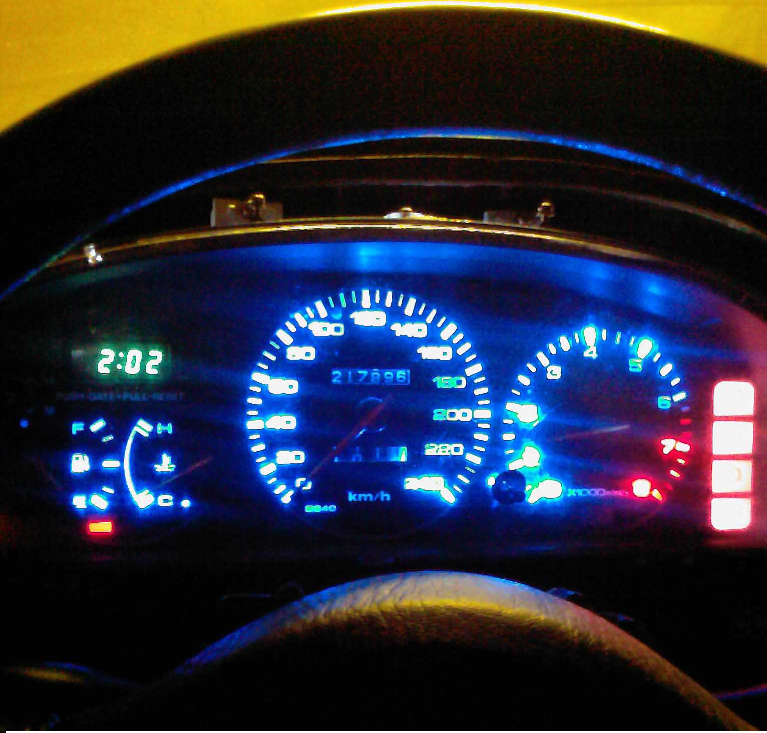

Вот зацените!!!
06 дек 2007 13:41
И вот еще!!
За качество извеняйте!!
Photo-00545a.jpg [ 152.64 | Просмотров: 1961 ]
06 дек 2007 14:28
ХоТТаБЬ)4, Ярко! но с таким качеством трудно оценить!
