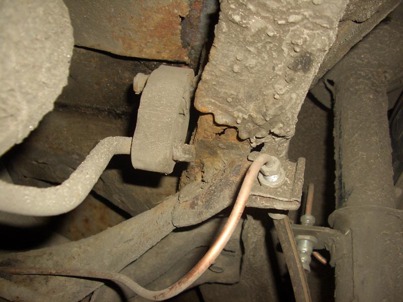

Блин, сегодня ехал до работы. 1 раз в повороте что то стукнуло, другой раз тупо на прямой, когда я еле ехал.
Точно со стороны багажника шум. Куда смотреть?
Только что слазил под машину как смог и сфоткал. Может быть что стук идет из-за этого (см фото).
Там уже давно чуть подваривали.

Прямо кадр из фильма ужасов :( . Варить как можно скорее. Имхо.
Если глушаку сзади дать пендаля - стукнет? Показалось, что есть след, будто он достает...

Глушак сидит крепко. Я его лично менял год назад, все резинки целы.
Варить буду в субботу. Уже со сварщиком договорился.
Вот блин, как надоели подварки, буду летом брать Мазду 626 но самую свежую года 2002-го.
Жаль, ведь по тех состоянию у меня с машиной все просто отлично! Ну ничего, заварю и буду дальше гонять.
