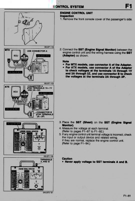

Corsair_70 писал(а):
Остается только осциллографом контролировать все сигналы прямо на мозгах,
а это то еще развлечение...
Да вроде у мазда-електриков есть такой девайс. Только где его взять?!
ChapterF1(3).jpg [ 185.02 | Просмотров: 12027 ]
