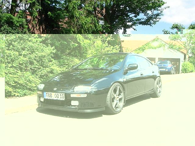

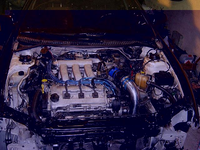

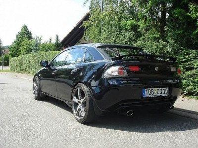

http://jeroentje.nl/index.php?page=prod ... d=60104001
Вот в голландии вроде бы новый двигун продают...
И сцепу прикупить сразу вот такую...чтобы дурь держала такую...а то старое сдохнет на BAшке( ...мне кажется
http://jeroentje.nl/index.php?page=prod ... d=60104050
Встречал объяву на mobile.de продавали БА 2,5 черную...за 6к евро ... продали за полдня :shock:
Написано было разгон до 100ни 6,8 секунд :shock:
только для чего в салоне столько дополнительных датчиков??? :shock:
