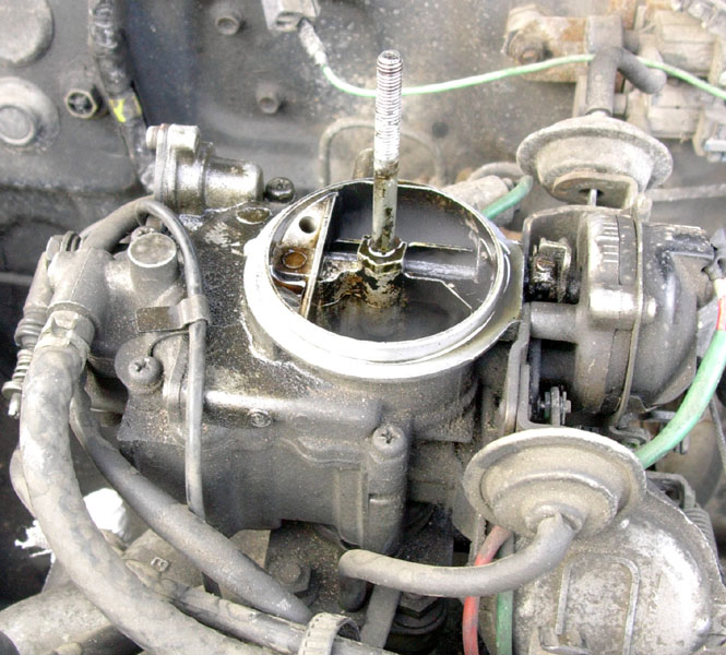

А вот шланга для теплого воздуха на фото не видно.
"гофра.. это такая гофрированая трубка?"
Угу, очень толстая, должна быть присоединена к воздухану и кожуху выпускного коллектора.

Art tom, просто включить зажигание не заводя двигатель..это я так понимаю первый оборот ключа..когда все лампочки загораются..И почему будет щелкать клапан.. если двигатель не заведен? ладно..все проверю опытным путем..
на счет №2.. должна быть? а ее там нет? или не видно на фото??

Serge, есть толстая трубка ..очень гофрированная которая идет к самому водушнику.. больше гофрированнх не видела.. еще пофотографирую.

Elog, Serge, я знаю..что можно брызгать и газовать..сразу..но я не знаю куда нажимать надо..если исключить конечно педаль газа :(

Брызгать и газовать сразу? :D Посмотри, куда приходит трос газа и крути эту фиговину :D . Мотор будет отзываться. На прогретой машинке, с открытой заслонкой подсоса.

Serge, а как ее может Не быть?? может мы все таки про разные...? эта труба идет к воздушному фильтру. воздух она берет.. под капотом : )
с тросом понятно.. а вот с заслонками подсоса не очень.. в жигулях я знаю..есть подсос.. а тут нет..или есть?

Этому гофрошлангу столько уделил потому, что с наступлением морозов была просто эпидемия описанных тобой симптомов. Даже на этом форуме вопрос поднимался.
Подсос быть обязан. Только он может быть автоматическим, без тросика. Т.е на прогретом двигателе верхняя заслонка должна быть в открытом положении, так что нижние (дроссельные) можно будет увидеть (если любопытно :D ).
Что можно попробовать самой сделать с карбом уже расписано максимально подробно. Дерзай, удачи :D .

Еще удивлялся классным фоткам карба :D .

Изучив пьяным глазом твой карб (на фото и на экзисте) - пришел к выводу, что жиклер ХХ расположен под верхней крышкой карба и снаружи он просто так не достается (как на тазах). Итог: откручивать вот эти крестовые винтики, сымать крышку и продувать жиклеры и каналы. Завтра потеплеет - можешь занятся =)

фсе!!!!!!!))) я нашла это тросик газа...и ту фигню которую надо крутить :)) как мне понравилось газовать :)) словами не передать:)
Полила там и вд и для карбов фигней.. Почистила даже короб от воздушного фильтра бензином...он был грязным..очень грязным.
Всем спасибо :)) Мне понравилось.. Еще хочу, что нибудь починить.
Но без вашего руководства, которое было распечатано ничего бы не получилось :)
На хх жидкости в окошке чуть больше половины..но машина криво стояла.
Еще хотела выкрутить свечи. И поставить новые. Но они были нормального вроде цвета. И у меня нет свечного ключа :(
