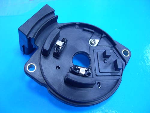

Братцы ;) срочно подскажите, на ge 2.5 коммутатор на одной плате с датчиками холла или нет???
может кто видал у себя изнутри сей трамблер, может надписи видал? если совпадает с рисованным свистните сюда, коль не в облом
TIS204.jpg [ 26.23 | Просмотров: 3107 ]

Поднимаю старую тему, т.к. сам столкнулся с такой же проблемой, а именно, пропала искра во время движения по трассе. Снял крышку трамблёра, разобрал его быстренько на месте не снимая, глянул, что видымых повреждений нет, гарью не пахнет, огорчился что придётся куковать на трассе и начал неспеша всё собирать обратно чтоб ничего не растерять по дороге к электрику. Собрал и решил завести- ЗАВЕЛАСЬ, обрадовался и поехал дальше. В общем проездил 4 дня и опять встал. Вот и думаю что делать дальше, либо менять трамблёр в сборе(которого не могу найти у нас в городе) либо переделать под восьмёрашный коммутатор. ССылку на источник прилагаю и прошу совета по переделке, надёжна ли данная схема http://www.vm256.ru/article/kuda-propala-iskra-na-mazde
