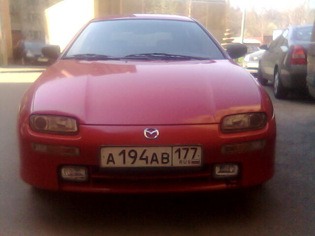

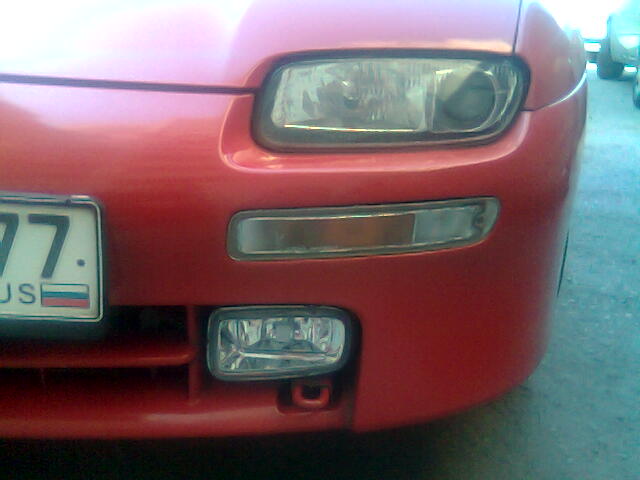

Извиняюсь, что задержался с ответом! :oops:
001.jpg [ 34.35 | Просмотров: 2842 ]
000.jpg [ 30.67 | Просмотров: 2840 ]

Shandr, да, это дело - смотрятся что надо! А как они у тебя включаются - только с ближним светом или с габаритами могут? При установке, как я понял, ты только подключил птф-ки к болтающимся разъёмам (я у себя тоже их нашёл), и кнопку поставил - и всё - больше никаких релюх, предохранителей?

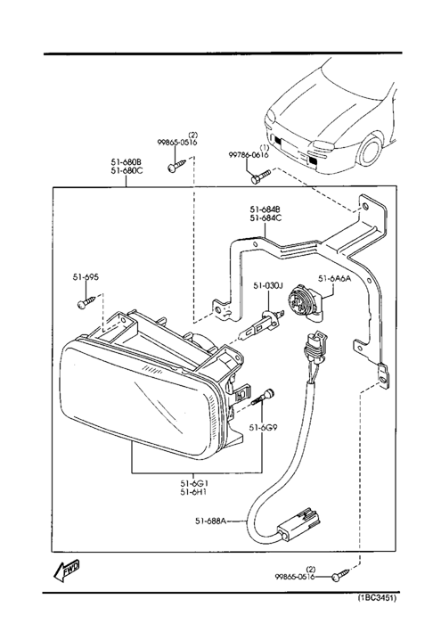

И ещё - смотрел по каталогу, рисунок приложил - там есть кронштейн, вот он у тебя был в комплекте или отдельно покупал - или без него можно? И вообще, опиши пож-та процесс установки - а самое главное - почему пришлось бампер снимать - потому что отвёрткой невозможно работать в межбамперно-радиаторном пространстве, или ещё какие нюансы? Что-то ещё пришлось ли докупать дополнительно?
Комментарий к файлу: 323 BA противотуманки

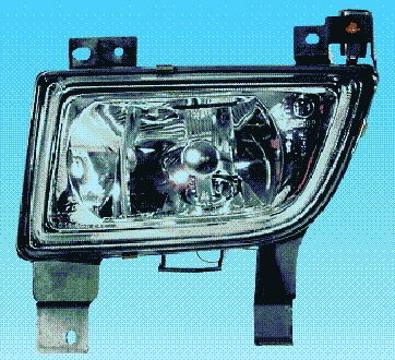

А на экзисте ещё есть бошевская противотуманка для BA - правда стОит денег 145 баксов - но форма интересная - кто-нть видел такую? На картинке - как я понял - левая - код bosch на экзисте F 014 001 049, правая - F 014 001 048). Попробую завтра узнать у какого-нть бошевского дилера, ск будет стоить привезти такие - потому что на экзисте что-то цену загнули мне кажется - блок-фара целиком бошевская столько же будет стоить - а тут противотуманка всего лишь.

kolin ПТФ включаются с габаритами. Разъемы у меня лежали под фарами, я думаю у тебя так же должны лежать, Чтобы поключить ПТФ, я покупал кнопку, фары, кронштейны и короткую проводку, которая как раз подключается к тем разъемам, которые лежат под фарами. Весь комплект мне обошелся в 6600, если надо могу подсказать коды по которым покупал в экзисте :twisted:
Процесс был таков: Снимаешь фары, только очень аккуратно, так как крепеж хрупкий достаточно. Снимаешь поворотники из бампера. Далее откручиваешь все болты, которые держат бампер, а ну и естествеено снимаешь заклепки подкрылок, которые крепятся к бамперу и откручивешь там еще один болт, который крепит бампер к крылу. Снимаешь и переворачиваешь бампер и спокойно ставишь ПТФ, только предварительно ПТФ прикручиваешь к кронштейнам, и только потом к бамперу. И все в обратном порядке собираешь, естетсвенно не забывая все проводки, которые отсоединил, подключить обратно. Вот собственно и все :D А поставить ПТФ не снимая бампер - это не реально, могу сказать со 100% уверенностью, так как ты даже заглушки не сможешь открутить!!!

Shandr, пасиб огромный за инфу! Проводку я давно уже нашёл, а теперь знаю, что, помимо самой ПТФ, надо кронштейы и провода заказыать. Как соберусь поставить - тоже отпишу.

По поводу бошевского аналога туманок - повторю вопрос к общественности -никто не видал таких? Узнавал у одних из дилеров bosch - по цене 3200р примерно, везут 1,5 месяца... Непонятно что там с комплектацией - есть ли проводок или нет и как она садится - с кронштейном или без - в общем, ну их на ... Зато красивые ):
