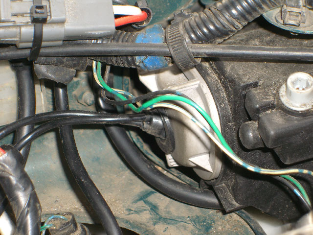

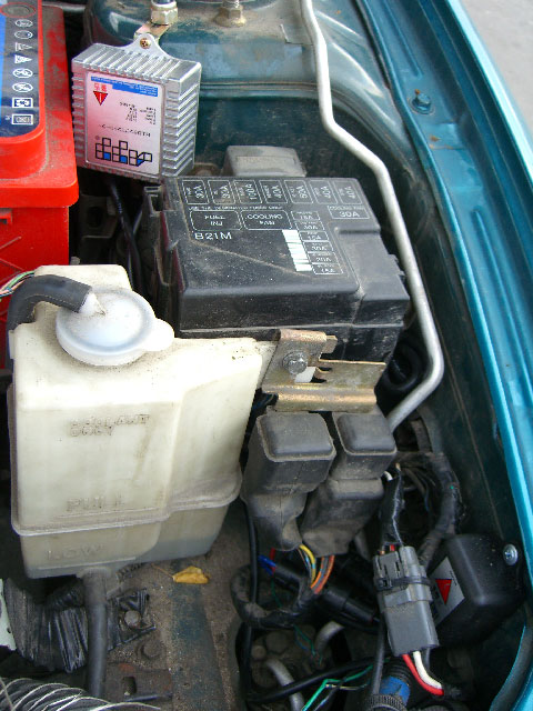

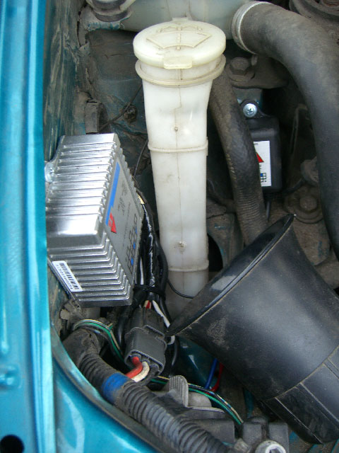

В общем, поставил и я себе - но, как это всегда и бывает - и не то, и не так, как хотел :D (из планируемых совпала только температура - 6000к)
Ставил в сервисе (убедила гарантия 18 месяцев на установку), ставил не альфу, а APP Pro, и согласился в итоге на варварские пару саморезов в крылья :oops: - установщик "развёл" меня на них, мотивировав надёжностью и аккуратностью крепления (в принципе, я смирился :cry: )
Также смирился с врезанием проводов питания непосредственно в проводку - и всё из-за этого разъёма, который совмещён с минусом :x
Вот фотки
ps этот ксенон "хитросделаный" - у него блоки разделены на два - сами блоки (серебристые) и так называемые "игниторы" - чёрненькие, после которых идёт уже непосредственно высоковольтная составляющая (достаточно короткий провод) в лампу. Это позволило увеличить длину проводов, тем самым использовать больше вариантов для размещения блоков. Правда, и проводов стало поболе :)
Комментарий к файлу: Резинка с проводами в крышке фары
xen-fara.jpg [ 92.69 | Просмотров: 2589 ]
Комментарий к файлу: Блоки справа
xen-right1.jpg [ 70.32 | Просмотров: 2589 ]
Комментарий к файлу: Блоки слева
xen-left.jpg [ 85.53 | Просмотров: 2593 ]

07 авг 2006 16:51
Сообщений: 873
kolin, вот тут у тебя на фотке xen-right1.jpg прямо рядом с трубкой бачка омывайки блок ксенона и еще и сирена прикручены? :shock:
А как ты воду туда заливаешь? А если ветер сильный или рука дрогнет, все же на блоки попадет? Эти блоки не бояться воды разве?
07 авг 2006 17:02
Зарегистрирован: 30 июн 2005 16:42
Сообщений: 311
Откуда: Железка, МО
Daniil, я пока ещё не заливал :) В любом случае, ИМХО, блоки расчитаны на то, что стоят под капотом - а там, как правило, в сырую погоду не очень "сухо и комфортно" - и вода может снизу попасть, если по глубокой луже проехать - так что, то, что на них может попасть из-за моих кривых рук при заливании воды в бачёк - энто фигня. Обрати внимание, там на первой фотке - вся фара в песке - как интересно он туда попадает? Я его туда не сыплю :twisted:

07 авг 2006 23:13
Сообщений: 873
kolin, спорить не буду...но сомнения меня гложат.
Лично я ни разу еще не налил воды так, чтобы ничего не пролилось мимо. Хоть пару капель - но прольется. Особенно когда из полной бадейки на 5 литров наливаешь. Видимо руки кривые....:)
А на блоках разъемы судя по всему не герметичные. И хоть они расположены разъемами вниз(чтоб вода не сильно затекала) - ты водичку аккуратнее наливай в омывайку, на всякий случай.
