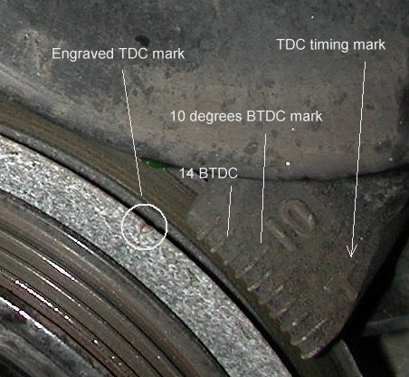

Хотите прикол!!! Вчера решил посмотреть стробоскопом УОЗ.. Метку найти не смог, решил почистить тряпочкой ролик.. Почистил.. Метку нашел.. только их ДВЕ! Реально 2 метки находятся в сантиметре друг от друга! Вобщем я теперь вообще потерялся в вопросе настройки УОЗ и ХХ на этой машине.... Машина 323F BA 95 1-е поколение двигатель Z5 1,5л. Подстава :lol: ?
У меня тоже 2 метки.
07 май 2007 10:39
Сообщений: 1726
Откуда: Odessa
Все правильно, на 1.6 моторах 1 метка, а на 1.8 их 2 штуки. Как правильно выставлять я, к сожалению, внятно объяснить не могу, т.к. слабо в этом разбираюсь. Поэтому выкладываю линки на английском и фотку из одного линка, которые должны помочь вам разобраться в этом вопросе.
http://www.rivercityroad.com/garage/timing.html
http://www.miata.net/garage/ignition.html
И вот еще дофига инфы из поиска на http://forum.miata.net по этой теме (опять на аглицком)
http://forum.miata.net/vb/search.php?searchid=1285213
TIMING.jpg [ 49.71 | Просмотров: 8445 ]
07 май 2007 10:55
Сообщений: 275
Откуда: Кишинев
Спасибо за ссылки, вот к чему я пришел, 1 метка (белая) это для вмт 2 метка (желтая) 10 гр до вмт, тоесть когда белая в вмт а желтая в 10 гр это правильно высталенное зажигание.

вот метки
У меня с перемычкой TEN-GRN так и есть. А когда перемычку снимаю зажигание сдвигается гдето на 10 градусов позденее т.е. белая метка встает в ВМТ а желтая в -10 гр до ВМТ.
Mazda 323F BA Z5 1995г.
07 май 2007 11:36
Сообщений: 275
Откуда: Кишинев
когда снимаешь перемычку мозги выставляют правильные 10 градусов от вмт, это на холостых.
07 май 2007 11:39
Сообщений: 275
Откуда: Кишинев
так должно быть и с перемычкой.

ставишь перемычку, должно быть белая метка в ВМТ а желтая в 10 гр до ВМТ. если нет крутишь траблер пока не встанет как надо.
