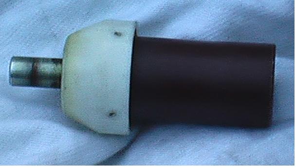

Majesty, скажи, пожалуйста, если можешь чувствительный элемент в твоем термоклапане - би-металл или термо-паста?
04 сен 2006 09:18
Sirob писал(а):
323 BA 1.5 Z5 98 японец, а ты когда свой клапан ХХ полностью разбирал, внутри что-то похожее на любой "термо" материал видел? Было ли там что-то типа биметалла, смазки, пластилина или вообще не совсем понятное? Если да, то может там все таки есть чудодейственная термо-таблетка?
Конечно видел , сам цилиндр (штог) с пласмассовой заслонкой состойт из материала ( термо магнитного ) , смазки там нет т.к там выхлоп немного попадает .

Ну и ну! Помимо биметалла и термопасты оказывается, что может быть еще и третий вариант - термо-магнит! Что-то это уже занабто, хрен разберешься в этих клапанах ХХ...

Sirob, скорее "термовоск" - что-то твердое (или полутвердое), изменяющее геометрические размеры в зависимости от температуры (была такая идея раньше с помощью цилиндров, заполенных глицерином с добавками, открывать рамы теплицы с повышением температуры)

По моему это никакой не термо магнит у меня на дачном насосе для воды прокладки стоят из такого же материала точно не помню как он называется

Сам этот штог ходит вперед и назад на нужное растояние за счет протекания тока в обмотки корпуса клапана (импульсы различной длительности), и видать за счет нагрева меняется сопративление самого штога тем самым наверное меняется его ход .
Это моя версия .

323 BA 1.5 Z5 98 японец, если он подпружинен, попробуй погреть (0...90С) ту пружину - будет удлиняться/сжиматься или нет.

Скорее всего она обычная , я ее в первый раз когда разбирал взял и немного растянул , думал что кулибин , обороты поднялись до3тыс. и не падали пришлось регулировать шестигранником ее подводку (похоже заводскую регулировку сбил )
Интересно термо вакса какую роль может играть , точнее как ?
