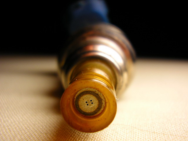

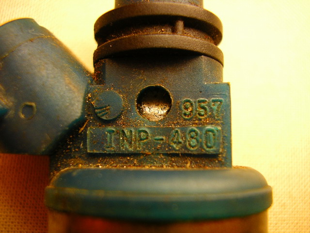

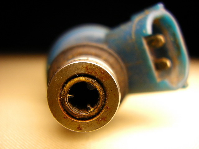

И ЕЩЕ РАЗ повторяю - все лето ездил без дыма после чистки форсунок. И СТОИЛО ЕМУ ПОЯВИТСЯ ОСЕНЬЮ -- всего на 3 дня - форсунки снова были промыты и с тех пор - ДЫМА НЕТ!!!! Только обычный конденсат, капает вода и прочее.
ЗЫ капиталку делал из-за пробития прокладки ГБЦ - результат езды в -37 жуткой московской зимой.
Вот кстати фотки снятых форсунок. У меня все одинаковые.
IMGP3027.jpg [ 60.25 | Просмотров: 8654 ]
IMGP3026.jpg [ 87.14 | Просмотров: 8650 ]
IMGP3025.jpg [ 55.22 | Просмотров: 8657 ]
