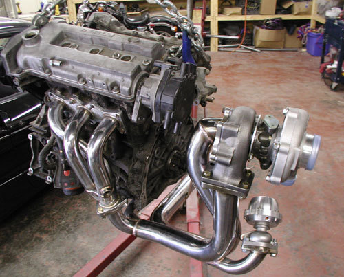

вот еще К8 турбо
574604_40_full.jpg [ 68.45 | Просмотров: 3590 ]
22 дек 2006 11:21
Турбировать К8, на мой взгляд, не разумно - за большие деньги отдачи меньше, если сравнивать с заменой на КЛЗЕ.
Ну тут можно поспорить:-)
На одной 1,8 литровой 323-ей дунули 1 бар, и получили 206 сил и 300кг момента. Можно было дунуть и 2 бар, но трансмиссия не выдерживала. Так что турба это огромный потенциал:-) Малый вес, компактность и хороший момент!
Что дорого не спорю:-)
