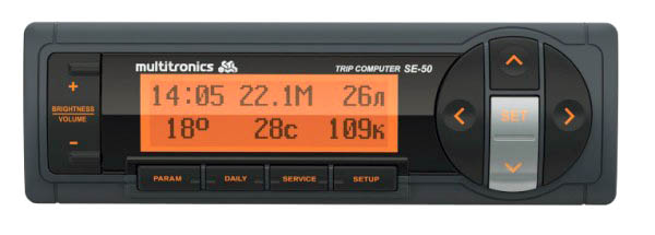

вот такой вопросик будет ли у меня работать вот такой борт.комп
multitronics SE-50?????
просто он у меня хорощо сядет под магнитолу.
и не знаю буит ли он у меня работать
очень хочется
Комментарий к файлу: Сам бортовой комп
se50-1-big.jpg [ 53.78 | Просмотров: 4567 ]

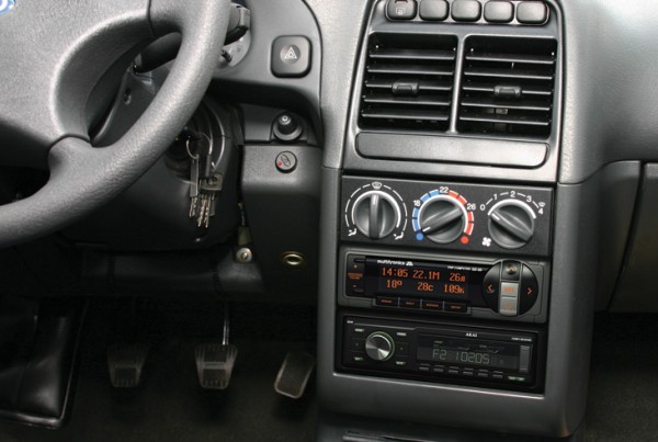

Комментарий к файлу: Пример его рсположения
se50-0-big.jpg [ 33.75 | Просмотров: 4578 ]
24 фев 2007 13:36
Поставил этот SE-50 сосед по гаражу в свою Chevrolet Lacetti. Установка на станции обошлась в 10 уёв. Посмотрел я на данный девайс в действии. Честно говоря, не понравилось. Хотя сам планировал такой же приобрести. Во-первых, по-советски корявое исполнение корпуса. На картинках смотрится гораздо привлекательнее. Во-вторых, некрасивый и такой же корявый дисплей LCD и днём без подсветки его вообще не видно. В-третьих, неудобное управление. Из заявленных функций заставить работать удалось только самые основные штук 5: расход, остаток, пробег, стоимость поездки и что-то там ещё. Общее впечатление - не очень...
Единственное, что улыбнуло - это его способность молвить человеческим (женским) голосом. Дело вкуса, конечно, но моё ИМХО - этот SE-50 не лучший выбор.
