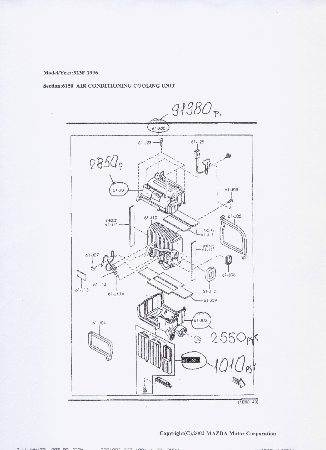

Короче коробка состоит из двух частей .Каждая стоимостью около 2650р. :crazy:
Плюс прокладки стоимость неспрашивал. Если кто расскажет как схему разместить этого модуля в форуме... короче она есть схема.

Счему скорее всего все видели, но лучше бы конечно модуль этот примерить в реале... Да и поискать не новый а на разборках, потому что за 5000р он нафиг не нужен... я на эти деньги ещё хрен знает сколько лет буду делать легкую чистку салона

[quote="kuzmeni"]Короче коробка состоит из двух частей .Каждая стоимостью около 2650р. :crazy: вверху общчая стоимасть .... :crazy:

хых.. дык эта цена нулевого кондея... не удивительно что почти сотку...

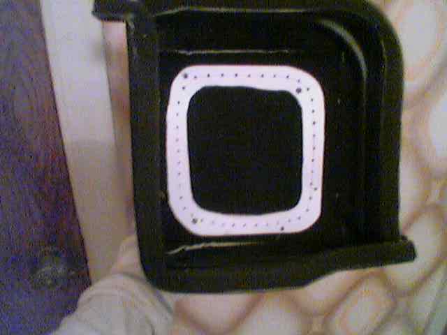

Собственно вот, как делал я
Комментарий к файлу: справа лежит лекало по которому вырезал пластик для фильтра (пластик прикреплен внутрь)

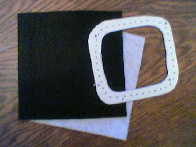

Это фильтр, для кухонных вытяжек из которого я и вырезал.. Там лист угольного и лист обычного (пылезадерживающего)

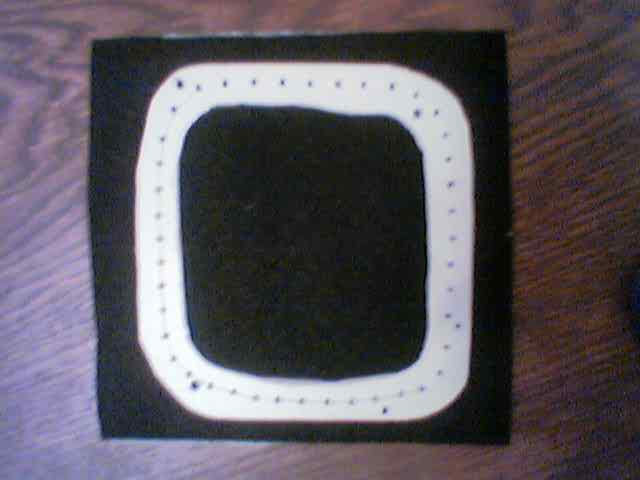

Так выглядит рямка для фильтра и фильтр..
Фильтр просто пришивается к пластине через специально сделанные дырочки.. У меня пришить фильтр заняло 10 мин. Глядишь у швеи мотористки получится быстрее

Вот в пришитом состоянии

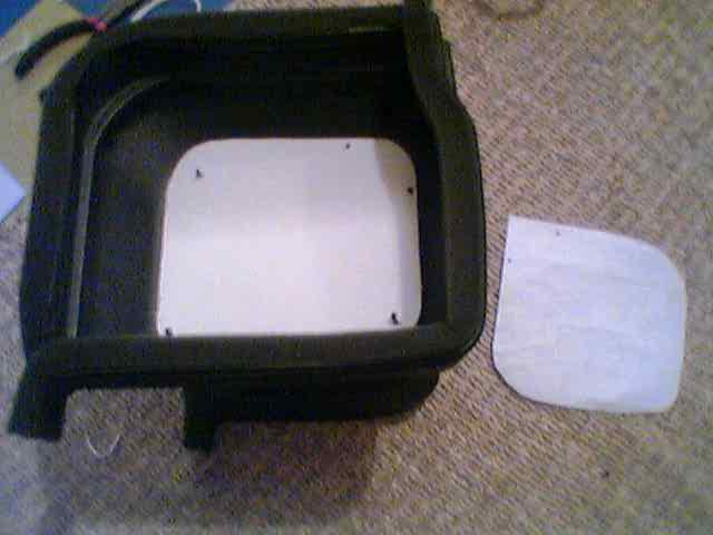

А вот в собранном уже

aLexxeych, да фигово. Фильтр оказался очень плотным и воздух через него на 4-й скорости продувается как без него на 2-й... Меня это не устпроило.. Я Срезал белую часть фильтра сначала, оставив только угольный, но он всеравно очень плотный.. Надо искать какую-то другую разновидность фильтра.. С меньшей что ли плотностью.. но сейчас не до этого.. Это просто я выложил как идею.
