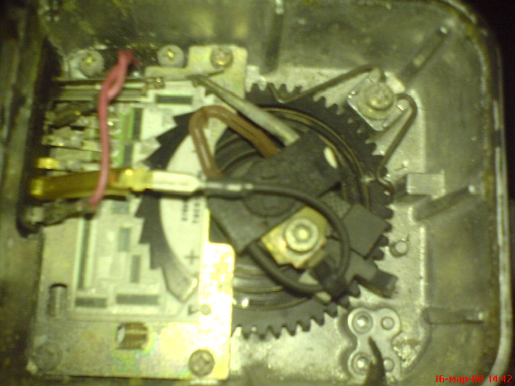

я которые под пластиковой крышкой почистил,но никакой не трогал не ломал ничего,а может быть в этом виноват клапан ХХ,а то я его разъём хотел снять но неполучилось,мож поэтому он такие глюки и пускает
Hyundai Creta 2.0 AT FWD 2019
19 мар 2008 20:07
Если почистил дорожку, рассмотри её внимательней. Если большая выработка или трещина - натри простым карандашом, обычно помогает. Можно еще проверить герметичность вакуумных трубок и шланга, который идет на выпускной коллектор.

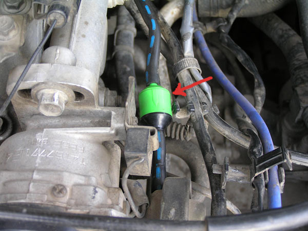

Задаю задачку для всех GDшникофф: (см. фото) На инжекторном двухлитровом моторе есть вот такая зелёная пимпочка на шланге идущем к вакууму на трамплёре. Мне её сломали во время капиталки, придавив чем-то, и она лопнула. Решив, что это копеечное дело и я поставлю новую, я эту пимпочку разчленил из чисто пионерского интереса. (я уже давно заметил, что она не дуется ни в одну сторону) Прийдя в магазин, чуть не рухнул под прилавок услышав цифру 50 у.е. За шо??? :shock: Покупать, ессно, не стал. Поездив немного без неё, никаких отличий в поведении машины не заметил. Но раз она была - значит нужно! Поставил вместо неё подпружиненный обратный клапан с кислородной маски типа "туда дуй - оттуда уй". Вроде бы тоже без изменений. На разборке такой штуки не нашлось. А теперь вопрос студии: нафига она нужна и как должна работать? Напоминаю, что при жизни она не продувалась ни в одну сторону. И имеет ли смысл возить под капотом мой нынешний клапан "туда дуй"?

щас попробую фотку выложить,
чёткости там хорошей нет,но покрайней мере когда чистил,маленькая выраотка была,а трещин вроде не замечал
Комментарий к файлу: воть

Просто карандашом натри в выработках. Если изменений не будет - рой дальше. Разъемы, трубки....

Mayor, моя была уже куплена без такой пимпочки :D . А вот клапан типа ниппель я бы не ставил. У нас к трамблеру подходит две вакуумных трубки. Одна подтыкнута до заслонки, другая после. И как там япошки рассчитали баланс - хз. Могу предположить, что эта фуська играет роль демпфера, чтобы опережение зажигания не делало слишком резких движений.

1. Serge, по поводу зелёной пимпочки, похоже ты прав. Скорее всего это демпфер. Потому как внутри этой штуки оказалось три колечка из неизвестного материала (типа прорезиненой ткани), и в одном из них было несколько микроскопических отверстий. Обратный клапан, который у меня сейчас стоит вместо той зелёной штуки, сделан прозрачным и прекрасно видно как в такт оборотам дёргается поршенёк на пружинке. Дует туда неслабо. Получается, что сейчас у меня проблемы с опережением зажигания и как следствие с расходом. Надо искать оригинальную зелёную пимпочку.

Сильно дергалась после того, как я слишком обеднил смесь перенастройкой дмрв. Чуть добавил :) . А так периодические подергивания, особенно на холодную, имеют место быть. Их меньше при - новых свечах; хорошем бензине; сухой погоде. Усиливаются с увеличением опережения зажигания. Кстати, демпфер должен был на это влиять.

А в дмрв есть регклировочный винт (под заглушкой). И еще играюсь с изменением положения шестерни, которая регулирует усилие пружины. Когда езда только по городу и пробкам - обедняю. Себе, любимому, перед дальней поездкой добавляю. Расход и динамика заметно разные...
22 мар 2008 13:30
Serge, а можно технологию этого процесса в студию? Чё куда и как крутить.
22 мар 2008 17:31
Вот как делаю - для эконмичности винт вкручиваю. При этом подрастают обороты ХХ. Убавляю их винтом на ДЗ. Считаю полуобороты.
С пружиной - ставлю метки, ослабляю винт и этой шестернёй увеличиваю или уменьшаю натяжение пружины. Для экономичности натяжение усиливаю. На 4-6 зубьев.
На фото сам увидел, что пора пройтись пылесосом с кисточкой и карандашом по дорожке. За осень - зиму подзапустил....
