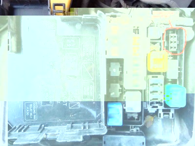

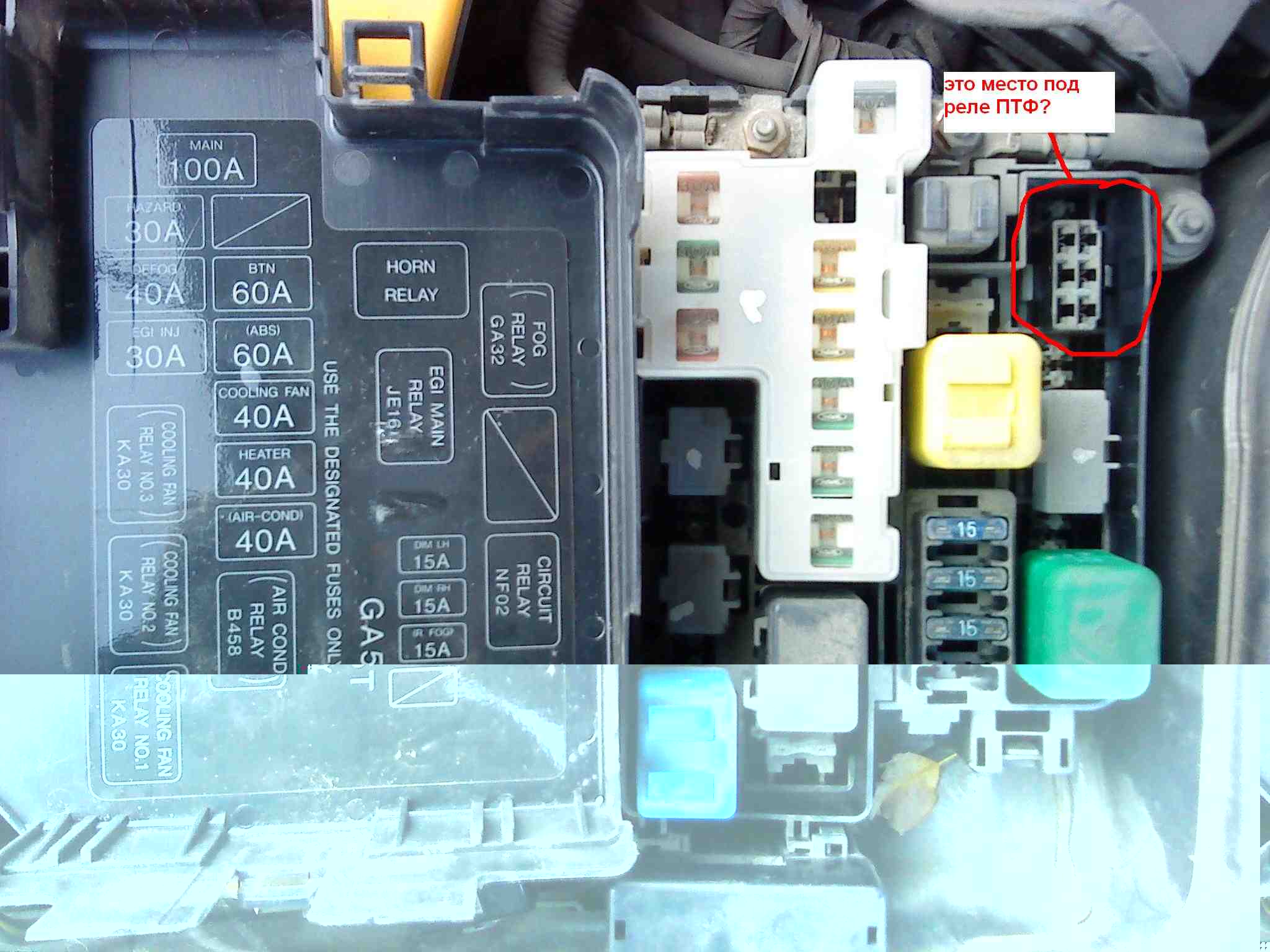

куды тыкать релюху?
Комментарий к файлу: где место под реле?

Согласно схеме туда и надо реле воткнуть

схема примерно такая?
ПТФ-РЕЛЕ-Кнопка
По идее можно на контактах, в месте под реле, замкнуть и "да будет свет?"

zatobol писал(а):
я заглушку вытащил, не снимая облицовки, там не было проводков...
Думаю, надо поставить реле и от него провести в салон на кнопку контакты. А до реле, думаю что есть все провода, не просто так же висят два разъема. Ток не знаю какое реле брать, там вроде место есть для него.
Сняв заглушку можно и не увидеть проводков, точнее разъема. Не поленись сними панель. Если под реле выведены провода, то и на кнопку должны
