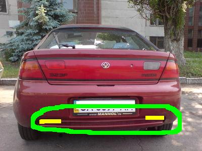

05 фев 2008 19:47
Сообщений: 1265
aLexxeych писал(а):
Буду ждать фотки, а что ты имел ввиду под Ртом?
Вот . Зеленым обведено то, что я обозвал "ртом" :)
А желтый - примерно как я планирую разместить фонари
.JPG
.JPG [ 25.87 | Просмотров: 2022 ]

05 фев 2008 19:50
Понял твою идею - думаю здорово должно получиться, вот только у меня есть небольшой вопросик - когда я себе менял заднюю ПТФ и ставил 2 фары заднего хода, то провода от ПТФ остались болтаться в 5 двери (багажник) Вот если ты хочешь себе сделать ПТФ как на рисунке показал - как ты будешь тянуть проводку из двери багажника в задний бампер!!! Я сначало подумал, с самого верха двери и под обшивку богажника, потом были мысли - от магистрали общей, но всё-равно не понял - какже туда провода провести. А идея мне понравилась :good:

19 фев 2008 14:23
Сообщений: 1106
Откуда: Питер, Петродворец
aLexxeych, а в чем проблема с проводкой? Либо подключиться к проводке на подходе к 5-й двери (она по крыше у нас идет), но снимать и разбирать крышу геморойно, поэтому лучше подключиться в двери и провода по туннелю затянуть обратно в салон, а там под обшивкой их проложить к бамперу.
Ну я так и писал выше, только это мои теоретические суждения, а вот как оно на практике будет - не известно, но попробывать можно.. Только есть ещё небольшаяя проблемка - найти ПТФ подходящие по размеру и крепление, а, собственно говоря, стоит вообще полазить под масей и посмотреть куда и что крепить, мож по колхозному смотреться будет
