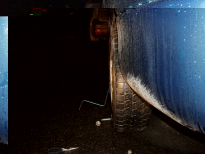

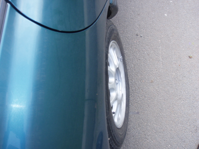

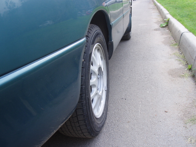

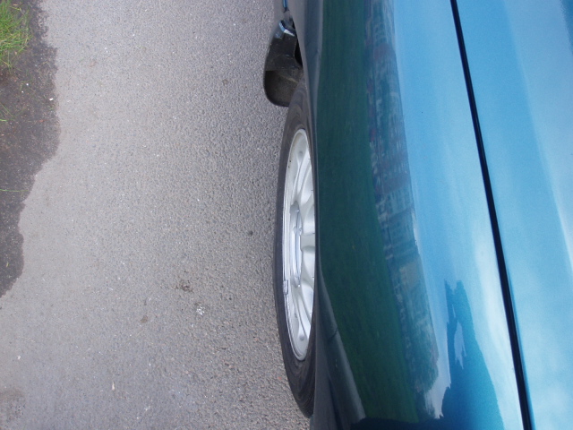

вот фото
P1013772.JPG [ 155.06 | Просмотров: 1523 ]
P1013771.JPG [ 147.8 | Просмотров: 1523 ]
P1013770.JPG [ 155.07 | Просмотров: 1523 ]

GE, диски от Кседос 6, вылет 50, 195.65.15, слишком глубоко, и на взгляд и на управляемости сказалось очень (после стоковых 185.65.14 ET45) проставки плюс шпильки плюс поменять всё это дело накладно получается! Думаю адаптеры купить, правда они шириной 25мм! Получается у меня вылет будет 25! Какие нибудь отрицательные последствия могут быть??
проставки 5мм стоят от 1тр\комплект
шпильки для них менять не надо

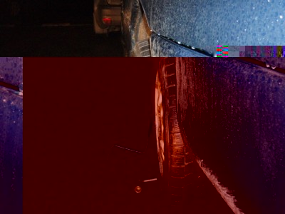

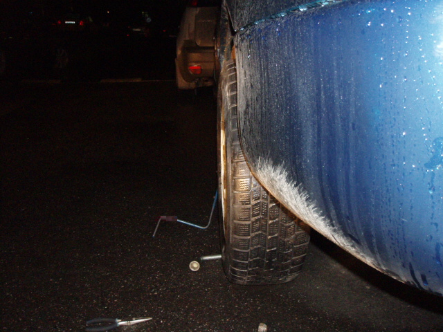

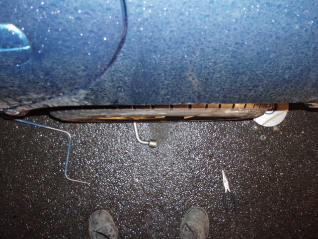

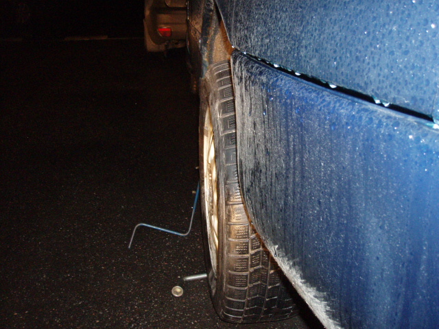

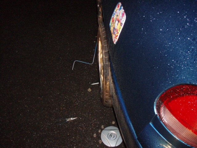

а я уже сбегал примерил, на 25мм диск вытащил наружу. вот фотки. и на шпильках кстати даже 5 мм уже не остаётся.
P1013890.JPG [ 151.66 | Просмотров: 1506 ]
P1013891.JPG [ 163.98 | Просмотров: 1506 ]
P1013892.JPG [ 145.8 | Просмотров: 1506 ]

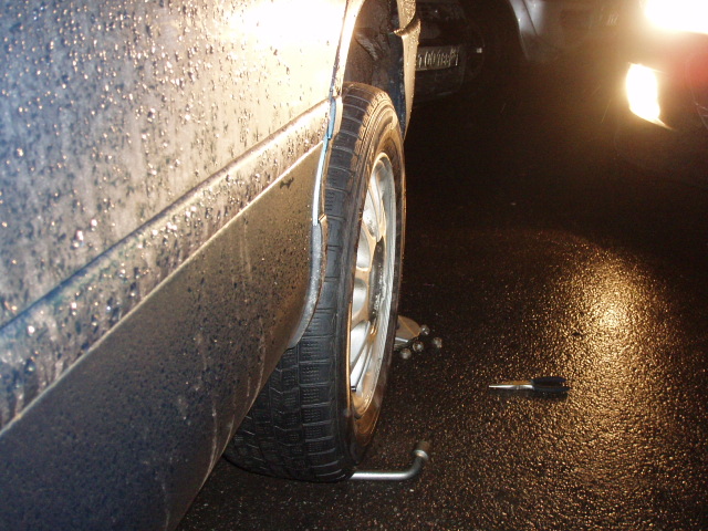

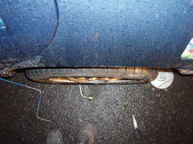

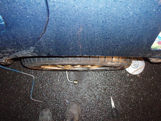

ещё
P1013887.JPG [ 153.22 | Просмотров: 1506 ]
P1013888.JPG [ 155.24 | Просмотров: 1506 ]
P1013889.JPG [ 163.86 | Просмотров: 1506 ]

5 мм сказалось на управляемости и стало слишком глубоко? Не смеши. Заметил изменения по управляемости из-за резины, а не дисков.
Больше нагрузка на ступичные подшипники, заменить шпильки по кругу (100 р за штуку), вечно грязные двери из-за выступаещего колеса, при загрузке может шоркать по аркам.
С уважением, NailS

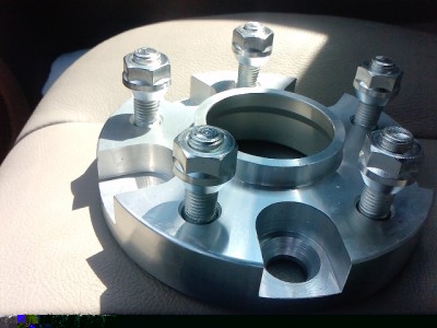

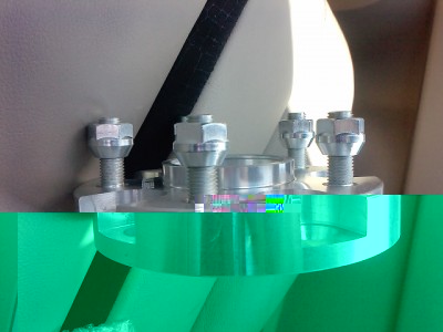

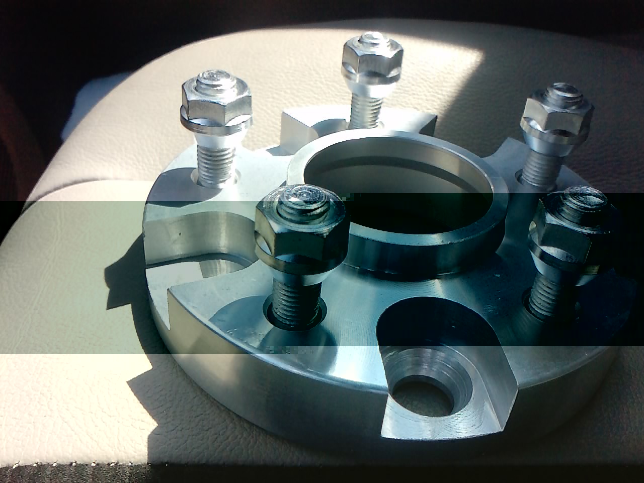

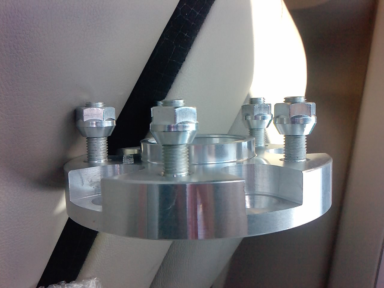

ну бортик такой по центру, под отверстие на диске, вот
adapter1.jpg [ 152.38 | Просмотров: 1467 ]
adapter.jpg [ 195.33 | Просмотров: 1467 ]

 Заголовок сообщения: Re: Подойдут ли диски? | мазда (mazda) форум
15 дек 2011 18:42
аа! нету на моих... он только на очень дорогих проставках есть...и как показывает практика-можно обойтись безовсяких бортиков и направляющих
15 дек 2011 18:53
Сообщений: 380
Откуда: SPb
Автомобиль: 626 ge
ну вот эти в Питере нашёл по 2100 за шт. самые дешёвые... думаешь без бортика можно обойтись? с ним как-то по-надёжнее будет...
626 GE J7 Liftback '92 FS MT
626 GE J7 Liftback '93 FS MT

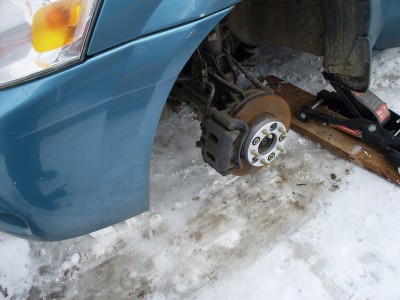

15 дек 2011 19:48
год назад поставили такие корешу на MPV (машина почти грузовая-возит аккумуляторы)
машина прошла 35000км
полет нормальный
а комплект стоит 4500р
.jpg [ 192.13 | Просмотров: 1461 ]
