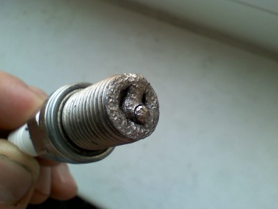

вот фотка свечи, судя по ней - электрод не отвалился, а вот в камеру сгорания что-то явно попало и все там измолотило.
вобщем вскрытие покажет.

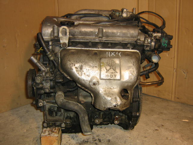

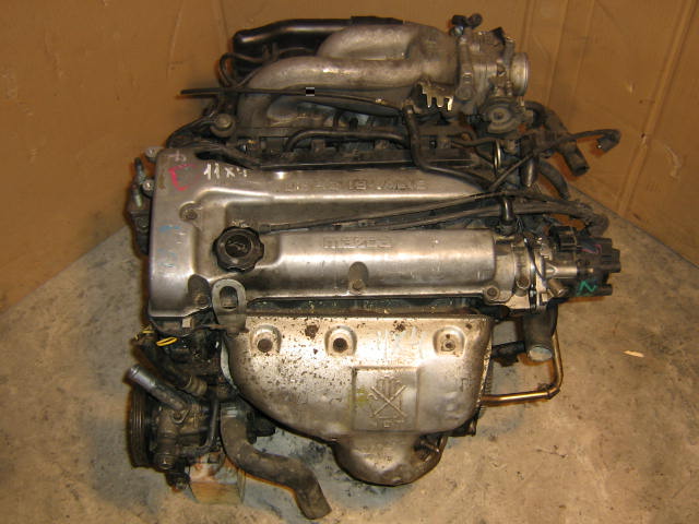

да, мне тут уже прислали предложение контрактника, вот фото. Мотор то z5, но вот термоэкран на выпускном коллекторе у меня другой. Стоит ли этот мотор вообще брать (цена 8000р + доставка).
Комментарий к файлу: мотор2
IMG_3002.jpg [ 59.84 | Просмотров: 3906 ]
IMG_3001.jpg [ 60.86 | Просмотров: 3906 ]
323f BA Z5 1997г.в. синяя.

я так понял, что мотор, который мне предлагают - это мотор, который шел на 323фба 94го года. Подойдет ли он мне? кто сталкивался с таким выбором?
 Заголовок сообщения: Re: Z 5....решился на капиталку.... | мазда (mazda) форум
19 авг 2008 08:56
Сообщений: 1471
Откуда: Москва,Крылатское
Мотор подойдёт...а тебе ж его полюбому капиталить,думаю он убитый в хлам.

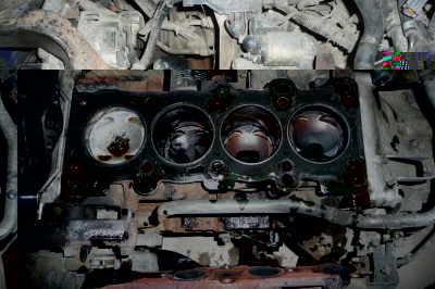

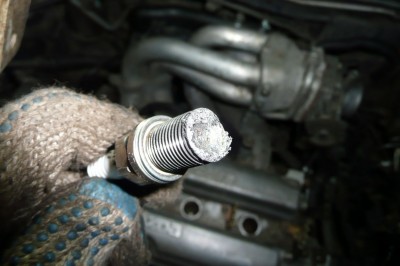

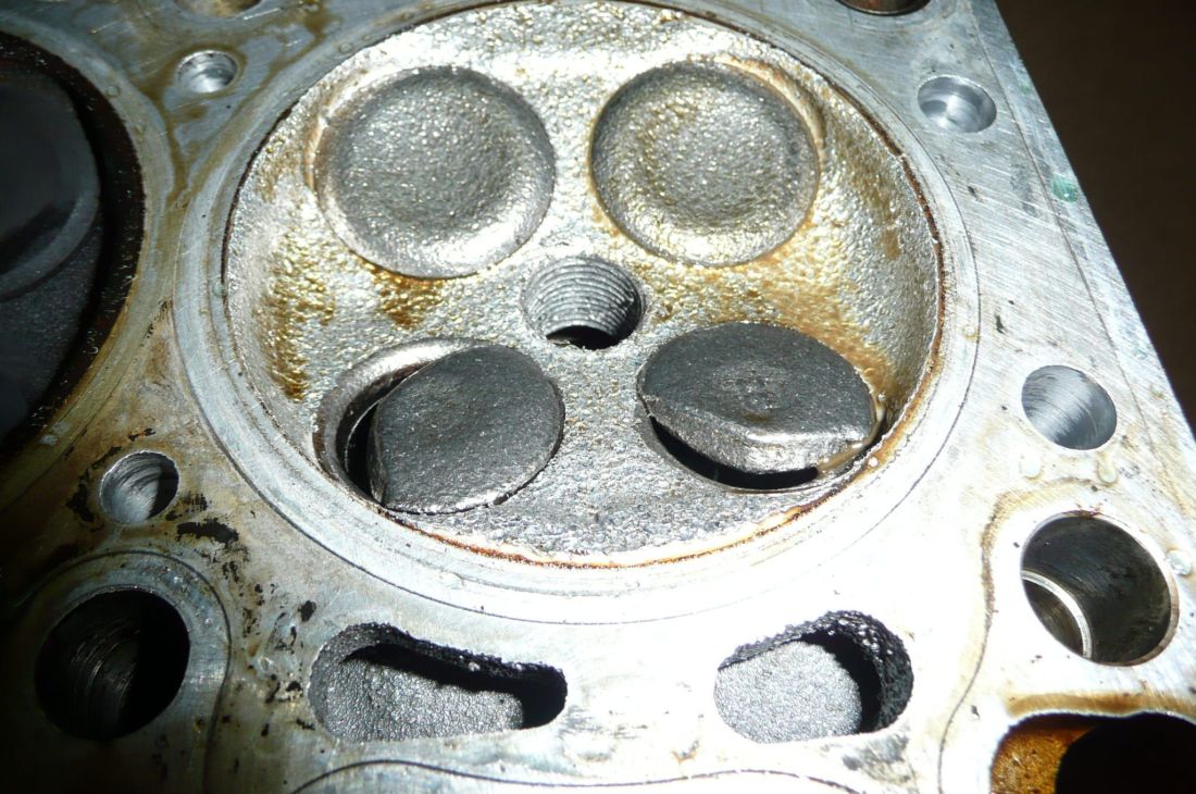

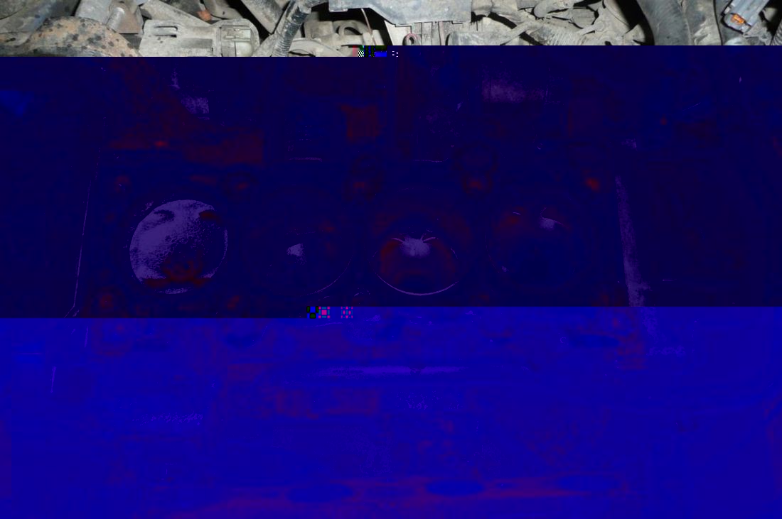

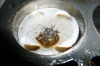

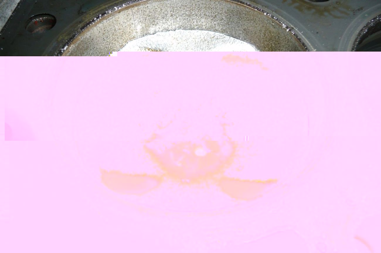

Вот резултьтаты вскрытия... Из-за чего такое случилось? Что-то явно попало в камеру, гаек и прочего гавна я там не оставлял и не бросал.
Комментарий к файлу: поршень и цилиндр весь сожрат и покрыт мелкими выбоинками
.jpg [ 189.44 | Просмотров: 3298 ]
Комментарий к файлу: Вот что я увидал после вскрытия
.jpg [ 183.99 | Просмотров: 3319 ]
Комментарий к файлу: еще одна свеча пала жертвой мотора
.jpg [ 139.19 | Просмотров: 3279 ]

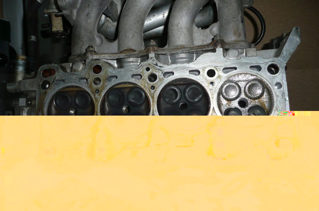

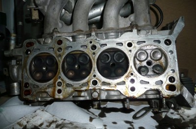

продолжение:

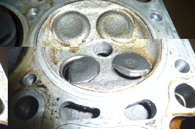

Комментарий к файлу: вот бошка
.jpg [ 159.9 | Просмотров: 3291 ]
Комментарий к файлу: камера сгорания такая же как и все остальное, выпускные клапаны почти все улетели в трубу.
.jpg [ 179.65 | Просмотров: 3302 ]

да, и еще на поршне какая-то стружка металическая.

По ходу имеем гидроудар с последствиями. Либо прокладка поганая, либо головка поведенная, скорее и то и другое 8)
20 авг 2008 05:52
+1 Как следствие разрушились клапана,вот она -старая прокладочка.frossi это только твоё рас...во.Жалко денег и труда.
20 авг 2008 11:48
Зарегистрирован: 04 окт 2004 13:18
Сообщений: 550
Не шибко-то похоже на гидроудар - при нём гнёт шатун, а не обкусывает клапана.
20 авг 2008 11:56
Сообщений: 1471
Шустов,+1
От гидрача посильнее последствия будут
20 авг 2008 12:03
Mercury писал(а):
Шустов,+1
3000 он как-то ездил,а похерачило за минуты,оба клапана сами отгрызлись?
20 авг 2008 12:05
Сообщений: 550
я видел немало гидроударов. непохоже совсем.
20 авг 2008 12:07
Сообщений: 1471
мне кажется попахивает термоударом...перегрелся колодец
3000 может ездил аккуратно а потом коксу дал и под нагрузкой не выдержал...
посмотреть бы на сам горшок и его кольца...
20 авг 2008 12:09
Сообщений: 550
а мне кажется - попахивает тем, что клапана никто после снятия/установки ГБЦ не регулировал.
