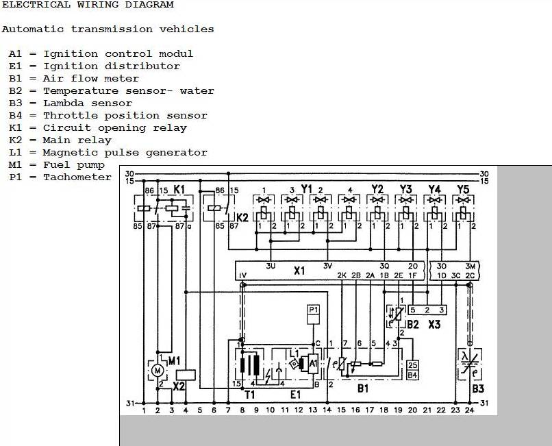

Как проверить проводку? Прозвонить!
Даст Бог - не ошибся со схемой ))

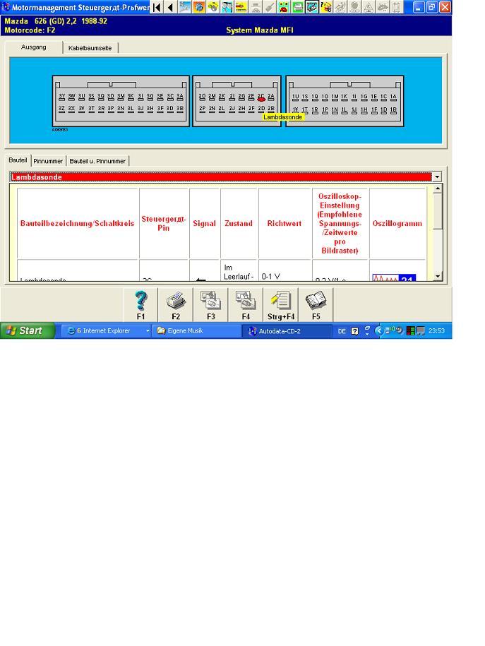

Схема хороша, безусловно! Где ты ее надыбал? В ESItronic?
Только не пояснил ты челу, где етот пин 2с искать. Поceму мое вложение.

до мозгов долезть запросто- в ногах пассажира сними щиток консоли, там все разьемы ECU увидишь.

Да, схема из еситроника ;)
