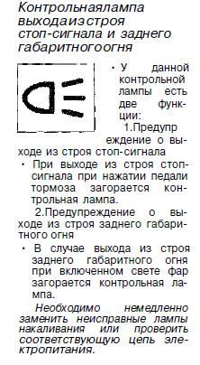

Генератор выдает как и положено 14,4 В плюс минус конечно, а на счет ламп стопорей, так этот датчик - вернее его рисунок аналогичен знаку габаритов на подрулевом переключателе ... И я так и не услышал, эти датчики вообще работают? Приборка то универсальная, а в машине данного девайса может и не быть ...

Не ленитесь читать мануал.
1.JPG [ 30.28 | Просмотров: 880 ]

Спасибо за подсказку, просто на данный мануал не наталкивался. Но эта лампочка горит даже при выключенных габаритах и без нажатия на тормоз, просто с повернутым ключом ...
