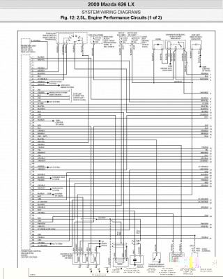

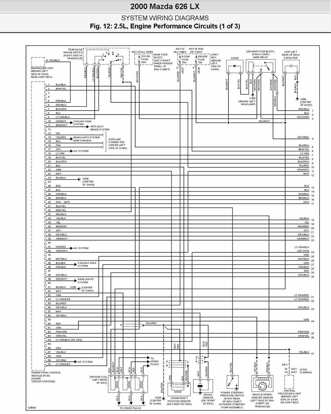

Чего то в дебри совсем зашли то. Надо быть проще. Берём блок от 626 GF 2,5 V6 (америкосной ессно) с косой и всё становится на свои места. Не надо ни тармблёра ни бегунка Удачи :ROFL:
626GF 2,5 V6.jpg [ 186.45 | Просмотров: 4296 ]
Угу, спасибо, конечно. Если бы у меня не стоял двигатель от EUNOS-800 и блок от Cronos, то, возможно, было бы удобно так извратиться.
угу, да.
рраз - карты в нём несколько другие.
два - распиновка иная.
три - если всеж игнорировать первые два. В начальном случае мы меняем трамблёр раз в полгода, а тут, с большой вроятностью, и с той же периодичностью будем менять целиком мозги.
Вариант выгодный во всех отношениях, ничего не скажешь.

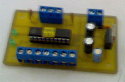

НУ что, будем делать БуМаВе? :D
Раз уж пошла такая пляска - меня замучал снова извечный вопрос: разная длина ВВ проводов сильно влияет?
А вообще да, замучался уже контакты чистить у трамблёра и всё равно обгораю!
ээ, народ, кто делал осцил на звуковухе? Отпишитесь! Сам мучаюсь..

Не поверишь, уже всё это прочитал :D А ОУ всё равно какой- то бред выдаёт.. Аж стыдно! Не могу спаять простенький ОУ :oops: :cry: :cry:

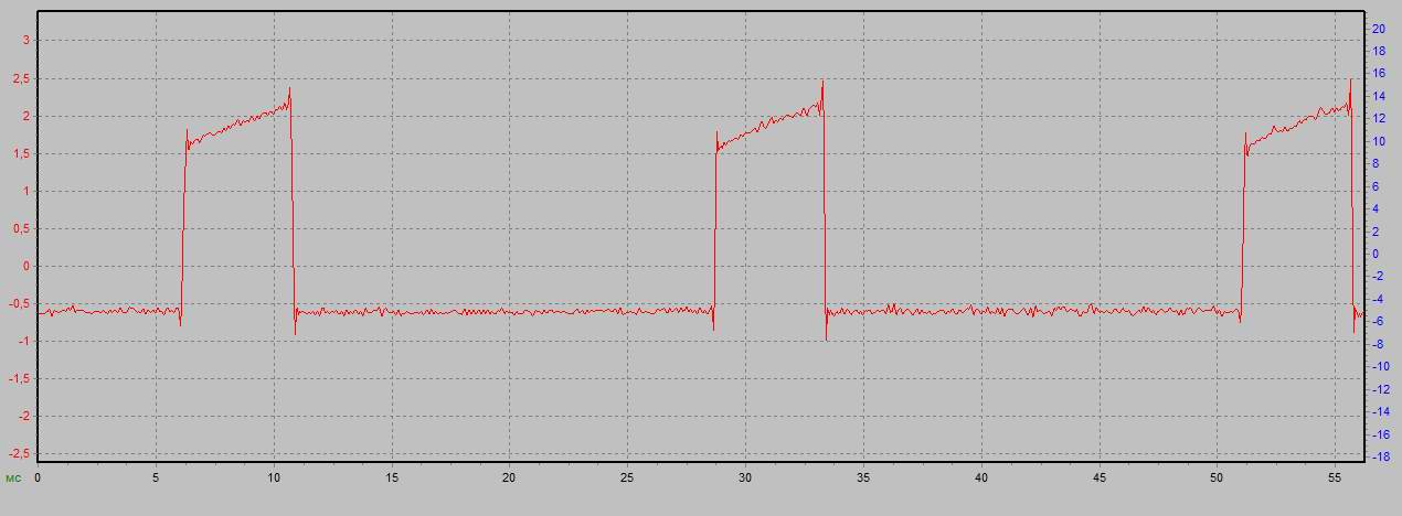

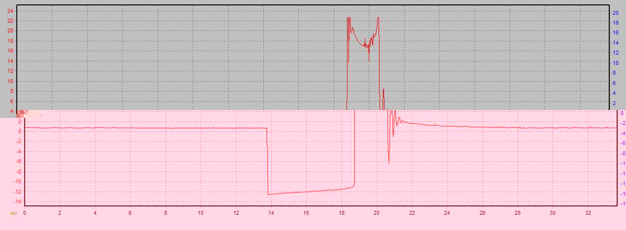

Вот мои осцилограммы. Первая фотка Ig- и масса, вторая фотка - измерение на трамблере сигнала с мозга на коммутатор (прокалывал иглой провод, так что о вольтаже судить сложно)
Комментарий к файлу: прямоугольники с мозга на коммутатоор
ig5.jpg [50.81 ]
Комментарий к файлу: не видно пробоя до 200В, осцил не позволяет
ig1.jpg [66.04 ]

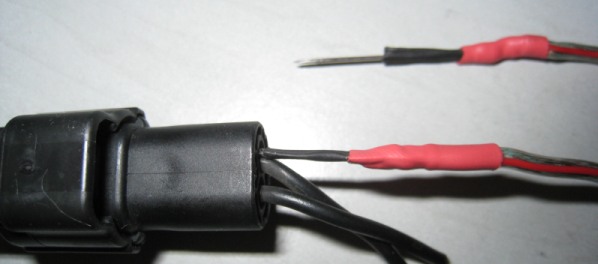

А не проще сзади разъёма?

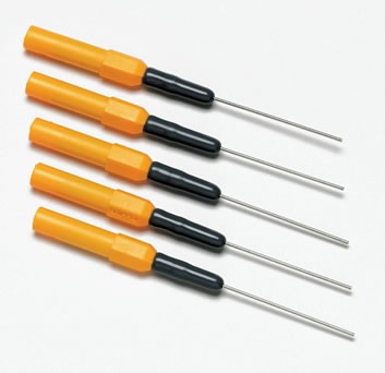

Из заводского есть пользовался Fluke TP40, но мне честно говоря не понравилось - толстые слишком и гнутся легко.
Слегка модернизированной иголкой оказалось удобней.
Комментарий к файлу: иголка
igla.jpg [ 34.14 | Просмотров: 4643 ]
Комментарий к файлу: Fluke TP40
TP40.jpg [ 17.96 | Просмотров: 4643 ]

Вперёдсмотрящий в этом разъеме провода сзади залиты чем то жестким. Проткнуть не получилось.

Итак, первые испытания блока оказались неудачными. Замеры катушки после испытаний показали, что она мертва. То ли я ее сжег, то ли она уже была мертва - неизвестно (катушка б/у).
Господа, помогите найти вольтаж сигнала с мозга на встроенный коммутатор катушки для двигателя Z6 mazda 3.
