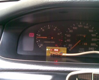

т.к. входное сопротивление с датчиков G и Ne ощутимо высокое (подцепил 1кОм - сразу заглох), решил сделать эдакий индикатор, уж больно любопытно было посмотреть на все сигналы в процессе аномалии (точнее на их наличие).
только теперь лень, раз дело в проводах. :roll:
IMG_0014.jpg [ 49.69 | Просмотров: 1851 ]

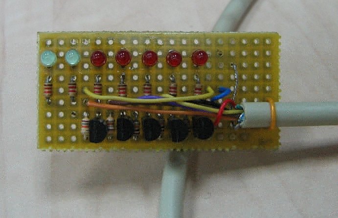

:crazy: :crazy: :crazy:
гыыыы :crazy:
Image-(105).jpg [ 15.09 | Просмотров: 1799 ]
(Ign, Ne, G, концевик ХХ, и еще что-то... %) )

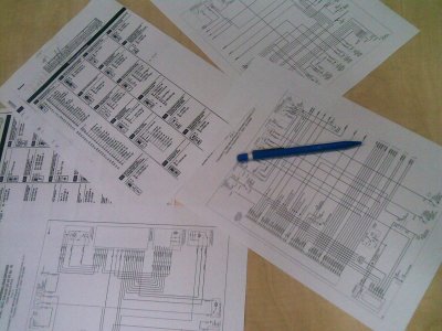

Достал все схемы, распиновка есть... теперь вопрос времени, поочередно смотреть все датчики.
Варианта 2:
- через какое-то время найду "шалуна"
- глючит мозг при определенных параметрах с датчиков (самый худший, но менее вероятный на мой взгляд)
