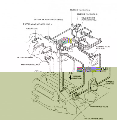

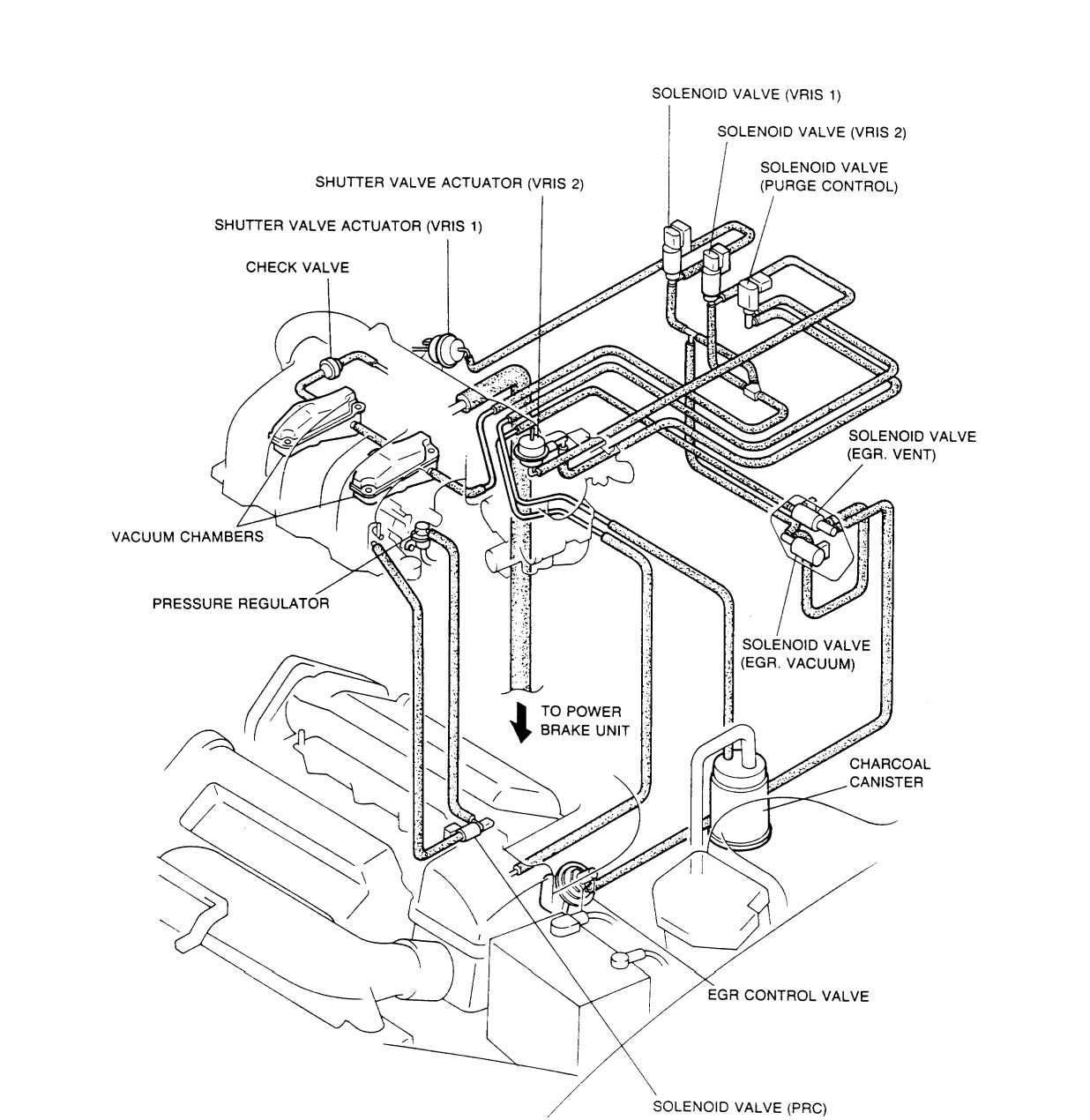

Дарова всем.. У мну тут была немного похожая история машинка на холодную ехала отлично минут через 20 - 30 после прогрева начинала тупить пропадала тяга и обороты через раз падали до 200 примерно на секунду в хаотичном порядке
Проблема решилась правильным подключением вакуумных шланчиков были немного перепутаны..
Вот эти
vacuum_tubes-mazda-kf.jpg [ 155.56 | Просмотров: 3860 ]
