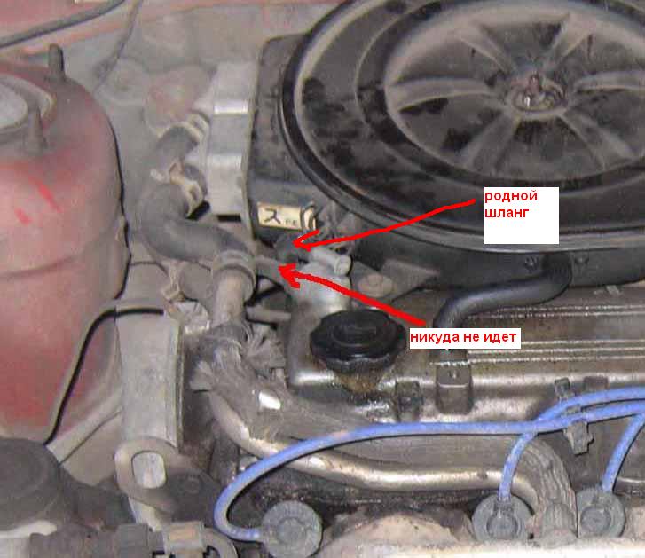

В общем разобрался я со шлангом что на фото.
Там сверху лежит шланг заглушенный болтом-это родной шланг (зачем его заглушили?)
А от штуцера вывели просто шланг, который тупо никуда не подсоеденен.
Так вот я все вернул на свои места и запустил машину. Сразу сильная вибрация, нестабильная работа и глохнет.
Опять заглушил шланг с коллектора(или откуда он идет), а на штуцер у клапанной крышке надел просто шланг.
Все заработало отлично.
Что там могли намудрить? Ведь не просто так сделали?
Еще есть такая идея. На клапанной крышке там штуцер пластмассовый, может это клапан, который должен рабоать, но его сломали и по этому если все сделать как нужно, то машина и глохнет.
Сам штуцер достал, он с краев обломан т.е возможно я вытащил только 1 часть, но сидит плотно в самой крышке.

В клапанной крышке торчит не штуцер , а именно клапан. Скорее всего он мертв(заглушен,заклинен). В рабочем состоянии пропускает картерные газы в коллектор ,в одну сторону.Его работоспособность так и проверяют - затыкают пальцем и у двигателя падают обороты.Как он у тебя с заглушенным шлангом работает?!!! Парадокс...

Изображение Изображение Изображение всё работает как никогда хорошо :)

Баллы репутации: 22
Ден3600
Работает скорее всего так:
На этом штуцере отламали клапан и он постоянно открыт(видно что со штуцером что-то делали). А сам шланг идущий с коллектора заглушили. А на клапан-штуцер одели длинную трубку, что бы грязь не попадала.
Буду искать сам клапан.
Шланг заглушен на коллекторе, а на штуцере просто одет шланг не заглушенный.

У меня там нет вакуумника в том месте. У меня на карбе он 1 всего. А тот штуцер куда должен идти шланг на вакуумник(помечен у тебя на фото красным) заглушен.
фото карбюратора я скидывал для джона.Заглушенный штуцер подключается к воздушному фильтру , на "холодную" подымает заслонку в корпусе В.Ф. чтобы брать теплый воздух из под кожуха выхлопного коллектора - работает тока на прогреве.А трабла твоя связана со смертью так называемого "сапуна",ежли есть соседи на тазах спроси у них - в принципе везде эта система работает одинаково...
В каком смылсе? Я думаю что новый клапан решит проблему.
