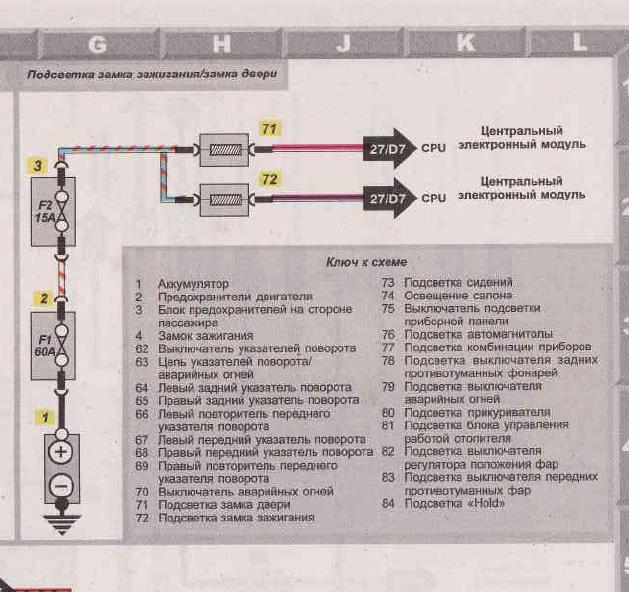

все еще %) ломаю голову почему может не гореть подсветка замка зажигания и замков дверей??и когда и как они вообще должны гореть?
.JPG
.JPG [ 65.75 | Просмотров: 1922 ]
согласно схемы питание цепей через предохранитель двигателя под капотом и предохранитель со стороны пассажира.
управление с CPU

спасибо , буду искать...пищалка кстати пищит...
На 626 напрмер блок, отвечающий за подсветку ЗЗ стоит отдельно, над блоком предохранителей с водительской стороны. viewtopic.php?t=15425
Про 323 ничего сказать пока не могу к сожалению, но может поможет эта ссылка.

все как то запутанно...если были бы предохранители то не горели бы и иные лампочки... (исходя и схем..)

Проверил у себя, у меня загорается, когда открывается дверь. Предистория =)
Заклеил концевик в двери скотчем, чтобы он всегда был зажат, и типа всегда якобы дверь закрыта, ниразу подсветка не загорелась. Убрал скотч, концевик отжался, загорелась подсветка в ногах, верхняя консоль и подсветка замка зажигания.

что за верхняя консоль? плафон что ли?а подсветка в ногах самодельная что ли?

да, да.
