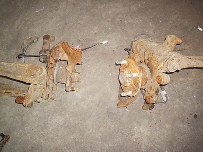

мм тогда такой вопрос, а если вот на машине абс есть а ступицы задние пришли от машины без абс, то теперь ее вовсе надо отклчючать или передние тормоза будут с абс а задние без?? или как? что то не понимаю?

Если даже один датчик отсутствует\оборван-система не работает.. ступицы от чего? есть венцы АБС с барабанов 323 ВА и дисковых 323.. впрочем пока не уверен что захочеться сбивать кольца.. :)

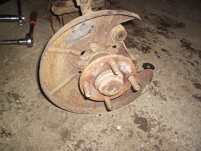

вобщем есть два комплекта ступиц один с абс другой без, но тот который с абс уж больно ржавый и вне могу решиться... ниже фото пожалуста оцените. у меня машина с абс

капиталь те, что с АБС и ставь. Датчики то на них живые?

говорят живые

померь сопротивление на них, там вроде около 1.5КОм должно быть.

Матвей..Это на МХ 3 такие? смотрю рычаги особенные.. в идеале датчик должен 1.35Ком.. 1.5 к тоже не криминал.. Тебе шпильки слать или обойдешься своими теперь? :)
