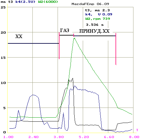

Для начала можно проверить сдох-не сдох, подключившись тестером напрямую к нему на прогретом работающем двигателе - если реагирует на педаль газа- значит не сдох, другое дело как проверить такой параметр лямбда, как его быстродействие - ухудшение данного параметра вызывает как раз потерю мощности, увеличение расхода топлива и повышенное содержание вредных веществ в выхлопе.
Надо попробовать проверить его по методе Лещенко http://alflash.narod.ru/NewO-2.pdf .
Вообще сайт http://alflash.narod.ru все про лямбда.
Вот такая реакция исправного зонда должна иметь место.
t3-время открывания форсунок (injection pulse), вся шкала 25 мс;
k4-выходной напряжение Лямбда-зонда (O2-output voltage), вся шкала 2.5В;
W2-скорость вращения двигателя (rpm), вся шкала 6000 об/мин.
Accafter.gif [ 8.13 | Просмотров: 2231 ]
