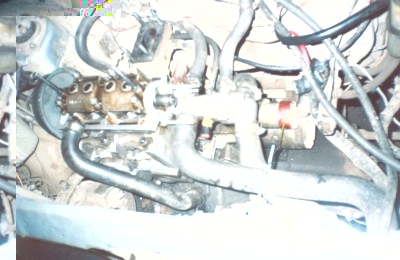

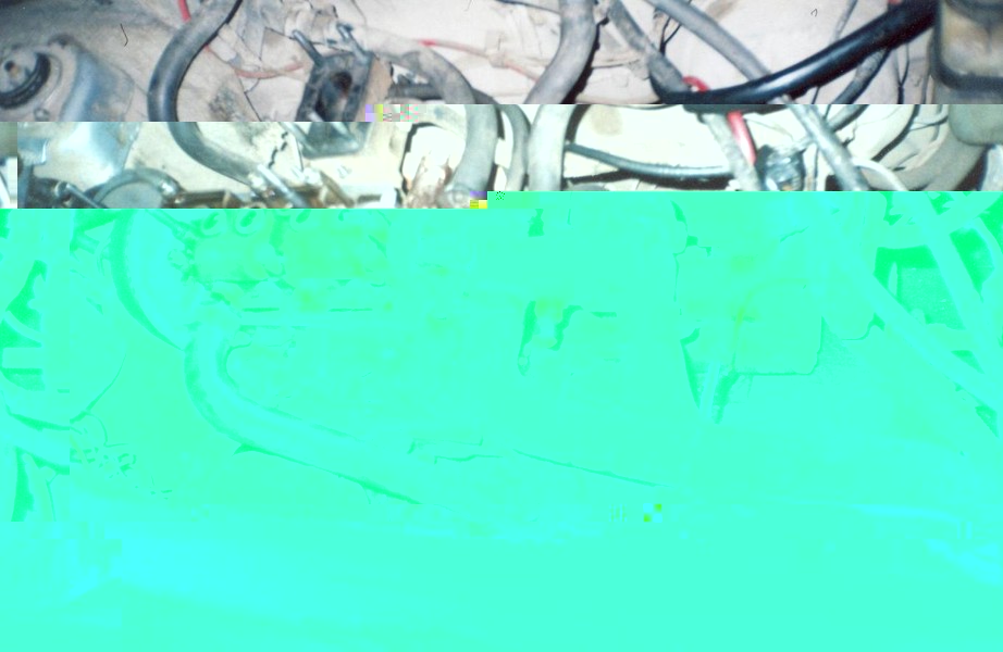

SEREGA 61rus писал(а):
kdltt писал(а):
Олегас72
от Таза 05 модели должен подойти верхний патрубок радиатора он и по изгибу похож и по диаметру подойдет.Если мы говорим про верхний к МАЗДЕ радиатора.
ДА ,дорогие в магазинах этот кусок резины 700 руб ,на заказ 27 дней 460 руб.
Дык не пойму суть проблемы - от ВАЗ2110 подходит верхний патрубок и давление держит замечательно - 4 года езжу...
Комментарий к файлу: который?
term12.jpg [ 135.79 | Просмотров: 1714 ]
