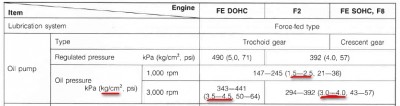

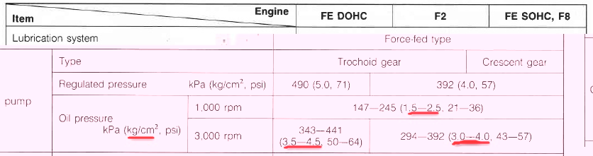

zsexdrcft писал(а):
чтоб выложить здесь, дабы другие прозрели :D
Вот есть по другим моторам - хотя, наверняка, разница невелика.

Где-то видел что на FS и FP на пол единицы больше давление чем в FE DOHC то есть на 3000 об. 4-5 бар, на 1000об - 1.5 бар написано как предельно допустимое

для интересующихся давлением масла. В мануале у FS про давление на ХХ ничего не написано. Меряется на 3500 должно быть 4.5 (по-моему) далее срабатывает РКМН. На ХХ у меня лично 1.2. Датчик срабатывает при 0.7.
to zsexdrcft 0.8 явно маловато мне кажется, почти под лампочку рабоает.
