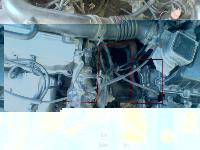

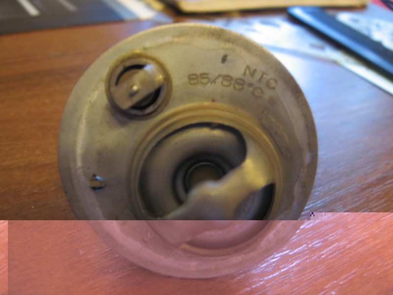

О результатах...

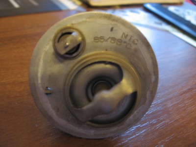

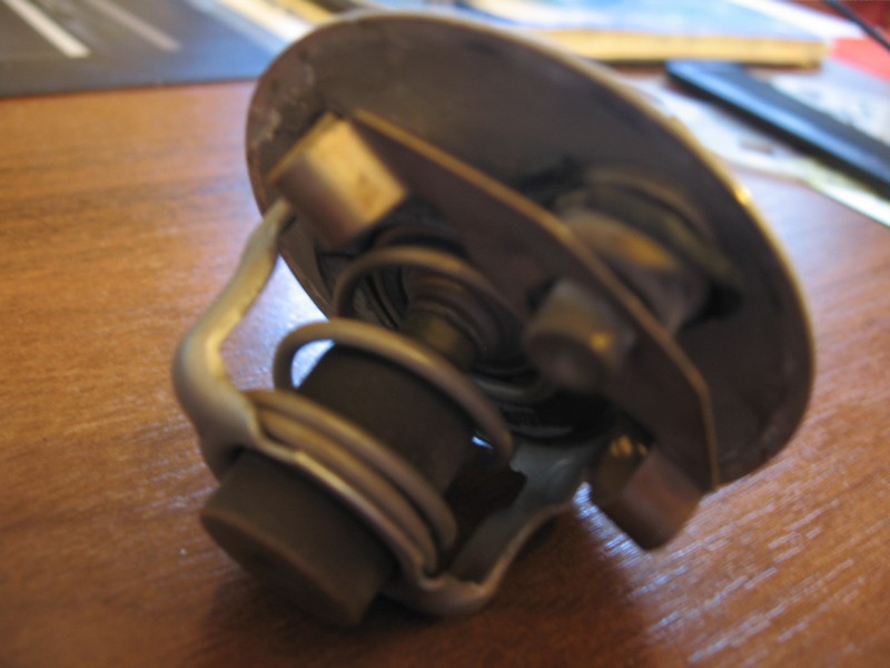

Ездил вчера на дачу ~60км в одну сторону. По дороге приходилось останавливаться т.к. глюк с перегревом не прошел, хотя в городе особо не проявлялся после последнего раза. С горем пополам доехал. Снял термостат, долил жидкости.Вот он родимый.
1.JPG [ 82.82 | Просмотров: 8001 ]
2.JPG [ 79.98 | Просмотров: 8001 ]

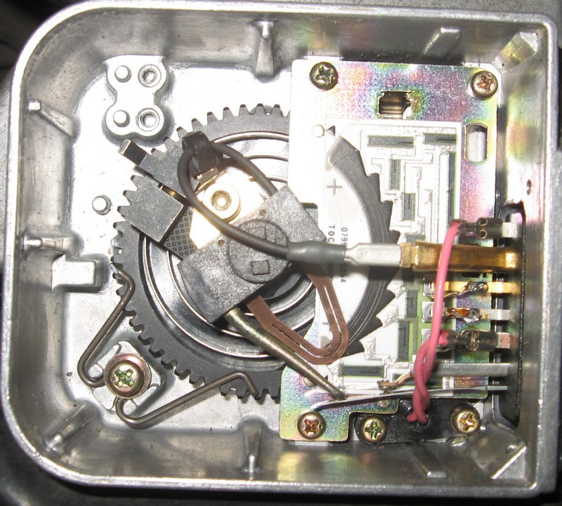

Также решил по совету форумчан поиграться с настройкой расходомера т.к. другой так пока не раздобыл. Прокрутил шестереночное колесо на один зуб в сторону натяжки пружины:
1.JPG [ 187.2 | Просмотров: 8001 ]
Сегодня ехал обратно. Перегрев пропал - значит таки термостат дурковал. Буду в домашних условиях его проверять, пока без него поезжу. Кстати кто нибудь подскажет в Одессе где его можно купить для наших масек?
Колдование над расходомером никаких изменений не дало - ошибка по-прежнему висит в мозге. Расход не засекал т.к. расстояние небольшое и особо не видно по показателю. :(

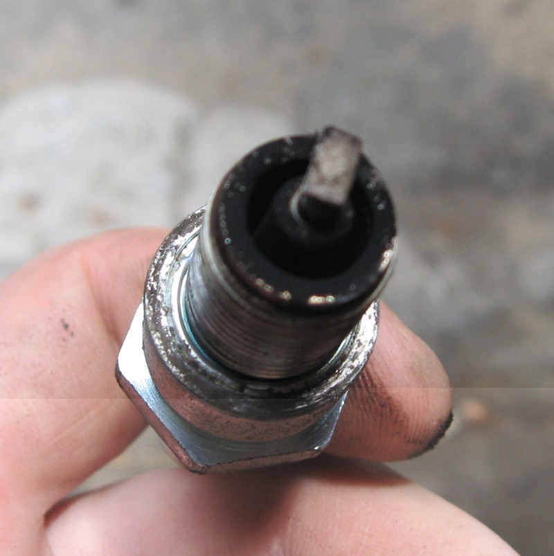

Повернул шестерню расходомера еще на два зубца - итого теперь +3 зуба в сторону натяжения пружины. Машина ведет себя как и прежде, расход еще не успел измерить, но кажется что немного снизился. Ошибка по-прежнему в мозгу и после стирания вновь появляется. Но свечи начали менять цвет. Раньше было так:

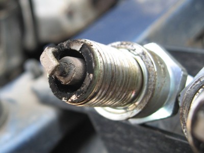

IMG_4869.JPG [ 98.52 | Просмотров: 7971 ]
Теперь так:
IMG_4919.JPG [ 90.39 | Просмотров: 7971 ]
Что скажите? Где еще рыть?
 Заголовок сообщения: Re: Помогите разобраться с ошибкой №17 - лямбда. Mazda 626 GD | мазда (mazda) форум
18 июл 2010 22:13
Регулировки я бы так и оставил, может даже на зуб обратно вернул.
А вот заправку менять просто необходимо, такой налет только от поганых "добавок".

Регулировку пока оставлю так, а вот с заправкой не знаю - заправляюсь на ОККО (не из дешевых), вроде на одесском форуме отзывы хорошие.
Может из-за того что лью 92-й??
Но то что свечи изменили цвет в лучшую сторону - радует:)
:ROFL:
Таки думаю, что лучше смотреть на свои свечи, а не на чьи-то отзывы.
А свечи с таким налетом я выбрасываю, и заправку, после которой такое случилось, пролетаю на максимально возможной скорости...

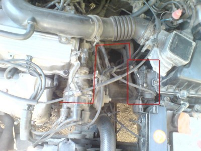

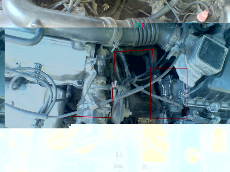

Может я с названием ошибся. Я имел ввиду тот что на коробе воздухана находится и трубкой соединен с Выпускным коллектором. Вот на рисунке:
DSC025345.JPG [ 128.57 | Просмотров: 7876 ]
05 авг 2010 14:48
Сообщений: 605
Откуда: Barnaul
Баллы репутации: 395
SPOT
это помойму просто подогрев воздуха
Hyundai Creta 2.0 AT FWD 2019
06 авг 2010 10:45
Сообщений: 486
Откуда: Одесса, Украина
У кого еще какие предположения будут?
Стоит глушить или оставить? Если это подогрев воздуха, то чем чревато зимой без него?
А вообще старый клапан, что стоял, полностью ржавый внутри был, его даже с короба не удалось выкрутить.
