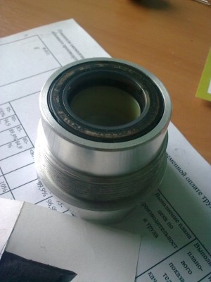

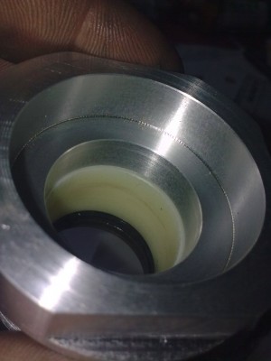

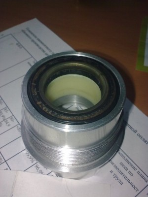

еще

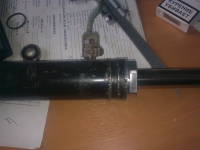

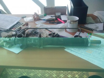

Комментарий к файлу: гайку расточил под старый сальник который стоял внутри корпуса рейки, он был еще бодрый вот и подумал применить его в гайке как дублирующий, ну так, на всякий случай :)))

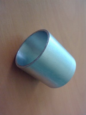

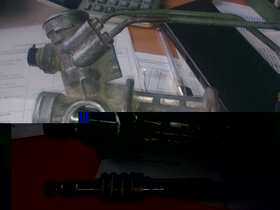

Комментарий к файлу: новые фторопластовые кольца, не оригинал :)))

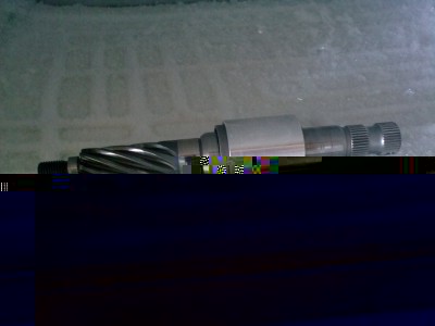

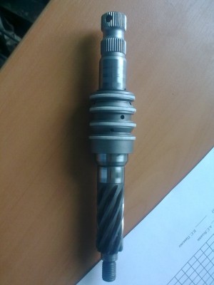

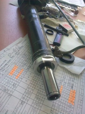

Может кому и пригодится такой метод )))
Комментарий к файлу: сделал оправку для золотника, иначе при постановке его в корпус кольца задираются о канавки в корпусе рейки.
0878.jpg [ 81.58 | Просмотров: 3909 ]
Комментарий к файлу: надел оправку и положил золотник в холодильник(придумал такой вот бытовой метод) чтоб кольца чуть подзамерзли в оправке в нужном размере, потом вынимаем золотник, снимаем оправку и золотник без труда входит в корпус. Затем когда кольца примут комнатную температуру они примут прежние размеры,но, уже в корпусе рейки.
0877.jpg [ 103.87 | Просмотров: 3909 ]

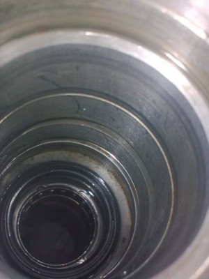

вот эти канавки !!!!!!!
