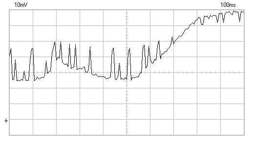

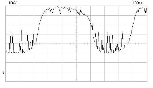

Окей, никого, значит, не интересует можно ли беспрепятственно экономить 15..20$ ))
Держитесь за стул: вот ЛЗ от ауди, стоит перед каталиком, он 3х проводной. Заменил, проехал около 2-3тыс км всего на нём, машина стоит уже 1,5 года, иногда завожу до срабатывания вентилятора охлождения и т.п. :)
Вот вам осцилки (на входе снова делитель 1:10):
для 3000об/мин

ну и для холостых, конечно :)
a80_idle_osc.jpg [ 13.42 | Просмотров: 1411 ]

ах да: зонд вахлер или валкер - как то так.. Стоило это 3х контактное чудо 27лат, около 45$
