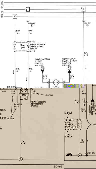

вощим после некоторых исследований определилось следующее
таймер встроен в кнопку
кнопка управляет релюшкой обогрева заднего стекла
.jpg [ 20.59 | Просмотров: 1164 ]
видимо мне нужен белосиний провод который из ног водителя идёт назад
попробую

итак поставил
пока 1 штука водительское
так как в том углу адский ад из проводов сделал просто
нашёл в двери никуда не подключенный болтающийся штекер, нашёл где в салоне второй конец от этого штекера и один конец подцепил к зеркалу, а второй к проводу обогрева заднего стекла.
зачем там нужен был тот провод знать не могу но точно не штатный подогрев.
утром был лёгкий снежок, включил, снежок растаял зеркало чистое.
правда стекло пришлось отскребать от инея чтобы сквозь стекло было видно чистое зеркало... но это уже другая история =)
